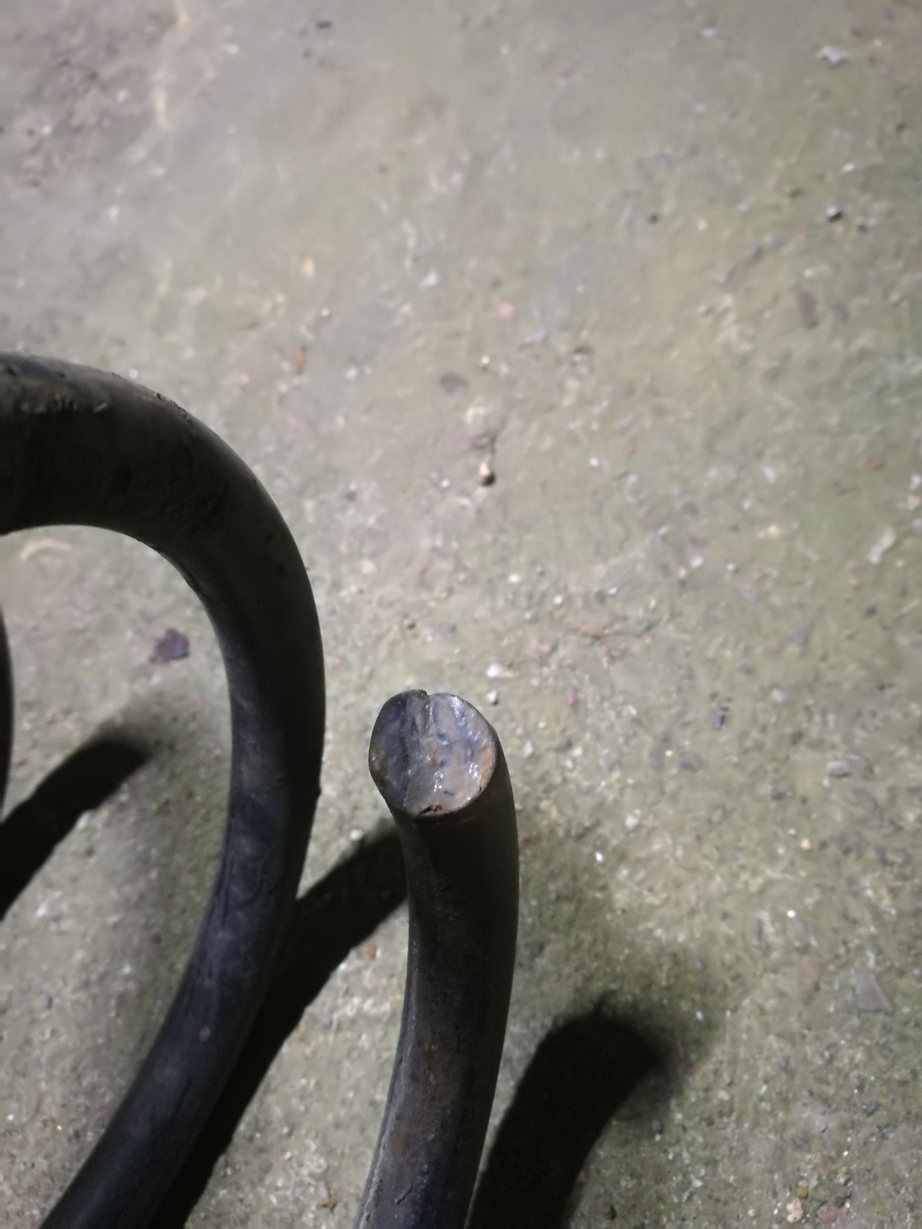

Mich hat´s wieder erwischt. asdf (Fotos werden folgen)
Dieses Mal werde ich die Federn ohne Gummi Gehäuse einbauen.
Die Federn wurden doch mit Gummi eingebaut.

Mein Cabrio steht seit heute in der Werkstatt. Am Freitag beim Start nach 2 Metern in der Tiefgarage ein Knall vorne links. Erst mal große Ratlosigkeit. Nach etwas Recherche im Forum sowie Klappergeräusch beim Überfahren von Bodenwellen oder Gullideckeln tippte ich mal auf Federbruch, der zweite nach 2010. Zum Glück dieses Mal ohne Reifenschaden, so dass ich noch ein paar Kilometer am Wochenende fahren konnte. Habe aber einen schönen Ersatzwagen: 9-3 2.0t Limousine mit rund 327.000 Kilometern. Damit bin ich also die nächsten Tage wieder "Schwarzfahrer". :smile:

bei mir ist Feder vorne rechts gebrochen, die aber erst ca. 70 tkm gesehen hat. Damals habe ich Federn aus dem Zubehör verbaut. Nun ist meine Frage, ob sich der höhere Preis für originale Federn lohnt?
Ihr habt hier geschrieben, dass die Baujahre vor 2007 anfälliger waren. Heißt das, dass es eine Verbesserung der Federn gab?

ich habe nun die gleichen Federn aus dem Zubehör wieder bestellt, da der Lieferant sagt, dass die originalen Federn auch nicht länger halten. Wir reden hier über die Standardfedern.
Er sagte auch, dass sie für kein anderes Modell so viele Federn verkaufen, wie für den 9-3 II. Da lässt sich also nichts machen. Bedenklich finde ich aber, dass die gebrochene Feder konstruktionsbedingt den Reifen zerstören kann. Wer sich ein bisschen mit Fehleranalysen auskennt, fragt sich da, wie das sein kann...?!
