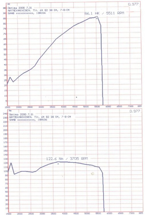

Was nach wie vor ein guter Ansatz ist, um etwas mehr Leistung im V4 zu bekommen, die im Alltag gut fahrbar ist:
1,7L-Motor
ein bißchen was an den Kanälen am Kopf optimiert
evtl. Weber 32/36 DGV statt dem Solex-Register
Simons-Auspuff
7.2er Nockenwelle
Damit kommt man schon in die Region ~90PS, ohne sich unnützes Mehrgewicht durch einen schweren V6 einzubauen. Und der Spritverbrauch bleibt auch in akzeptablen Regionen (in der Regel unter 10l/100km). :smile:

...um etwas mehr Leistung im V4 zu bekommen, die im Alltag gut fahrbar ist:
1,7L-Motor
... Weber 32/36 DGV statt dem Solex-Register
Simons-Auspuff
7.2er Nockenwelle
Genau, so bekam ich 86 ps in mein '77 96 (jetzt im Sonett);
