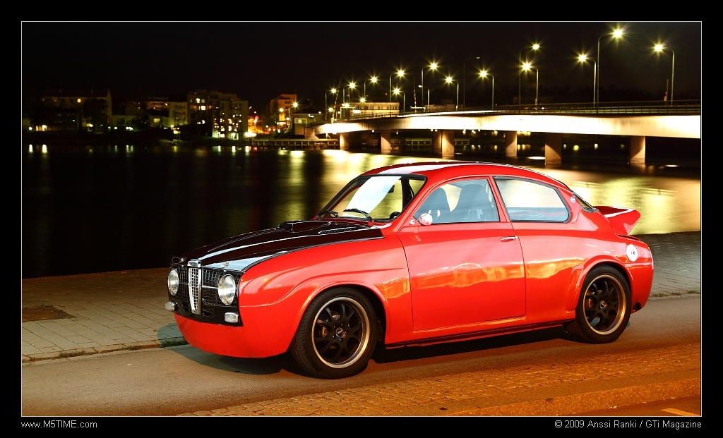

[ATTACH]51802.vB[/ATTACH]
Dürfte das Leistungsgewicht optimieren =;-)
Sicherlich. Fährt dann aber immer noch wie Eimer... :tongue:

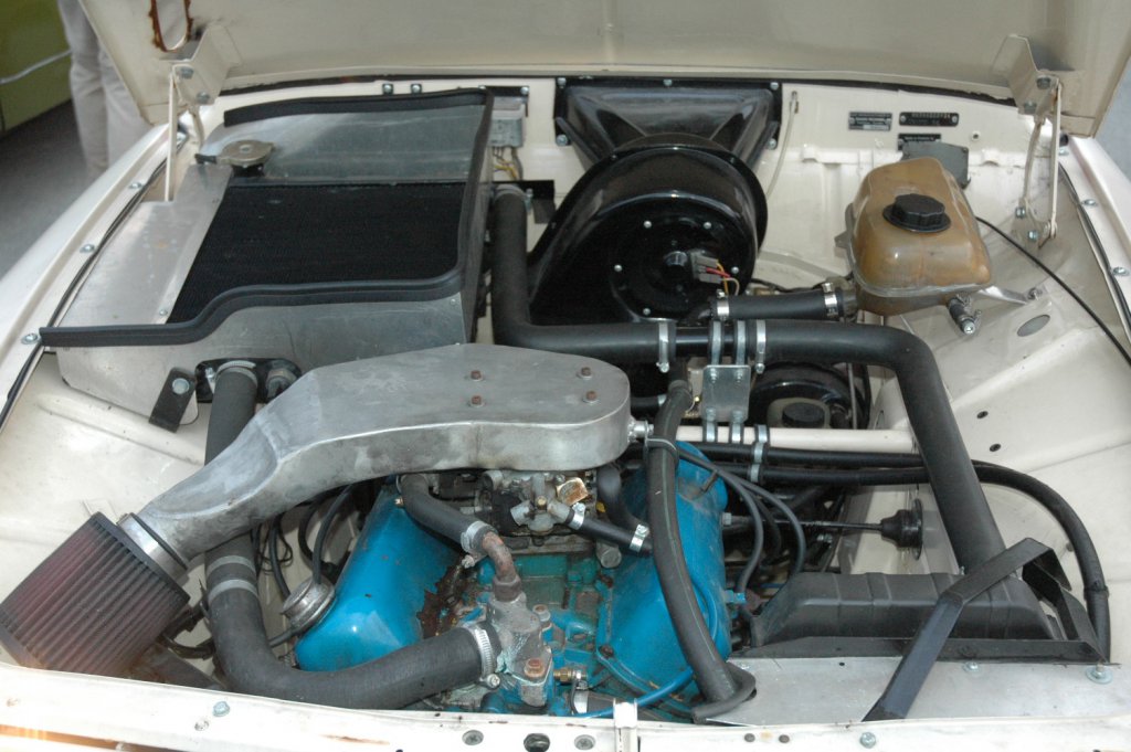

Hallo !
Ein V6 in einem 96 schaut zB. so aus ...
V6-Umbauten im 96er gibt es.
Ob sie mehr als einen höheren Spritverbrauch bewirken, ist mir nicht bekannt.

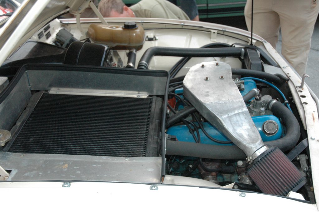

Hallo !
Sieht doch propper aus!
Ist das üppige "Kühlfach" mit Elektrolüfter ausgestattet?
