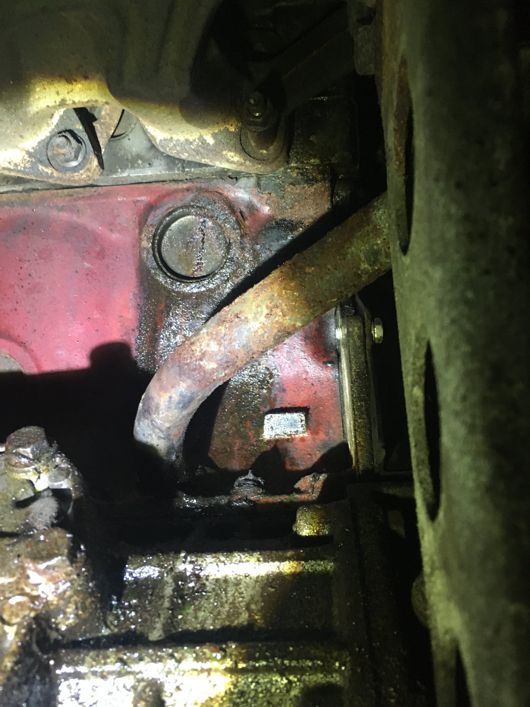

Hänge mich hier an:
Hatte zuerst die ZKD in Verdacht - schleichender Kühlwasserverlust am B202.
Mal sehen, wo ich einen (britischen?) Froststopfen herbekomme...41,3mm ist richtig?
Was spricht eigentlich gegen die Gummistopfen zum zuschrauben, halten die nicht lange?
41,3 gibts zumindest überall, ob der paßt?

Ich dachte bloß weil es bei den Amis ja öfter anzutreffen ist und die Blockwandung ja vermutlich auch einiges an Korrosion gesehen hat, ob das so dicht wird?
Denke, dass der Block an der Stelle nicht rostet und das Loch sich im Durchmesser nicht ändert.
Wenn schon, dann alle Stopfen erneuern. :smile:
Dazu noch den Frostschutz erneuern und man hat 20 Jahre Ruhe. :smile:

Ich hab vor ca. 20 Jahren einen lecken Froststopfen im Cadillac saniert, alle anderen gelassen. Wenn man gescheites Frostschutzmittel einfüllt und alle Jahre mal den pH Wert misst braucht man meineserachtens nicht alle vorsorglich tauschen. Der Wagen ist in den Südstaaten gelaufen und hatte marktüblichen minderwertigen Frostschutz und davon noch zu wenig.
Je nach Einbaulage ist das auch echt doof im Auto, sowas behält man sich vor wenn der Motor auf der Werkbank steht.
Sitz im Block war leicht angegammelt, musste ich mit Schleifpapier sauber machen. EIngepresst habe ich den neuen Stopfen mit Loctite 574, das ist auch glykolbeständig.
Hebt seitdem. BTW: Kühlwasser seitdem nicht ersetzt. 50/50 G48 deionisiertes Wasser. ph Wert immer noch völlig im grünen Bereich.
