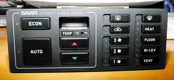

Im Dunkeln richtig nervig, wenn die Tasten der ACC-Bedientafel ertastet werden müssen? Die Leutdioden (grün) neben den Tasten des rechten Seite funktuonieren, aber sonst ist alles dunkel. Wo kann ein Defekt liegen? Sicherungen sind alle o.K.

Ist nur ein Teil des Panels dunkel oder alles? Das Panel wird von insgesamt 4 Birnchen beleuchtet, die nach Ausbau des Steuergeräts und Lösen von 6 Schrauben seitlich und Abnehmen des Frontteils zugänglich werden. (das Steuergerät von hinten durch den Radioschacht herausschieben, nicht am Armaturenbrett hebeln!). Schau da erstmal nach, LG Martin

Alles ist dunkel. Wenn ich die 4 Birnchen ausgebaut habe, sehe ich dann eine Ident.Nr. o.ä.? Anders gefragt: wo bekomme ich diese Birnchen als Ersatz und wie sind diese Bezeichnet? In der SAAB 9000 Do-it yourself-Datei sind diese nicht benannt.

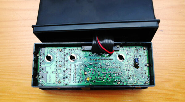

habe das Teil geöffnet (6 Schrauben gelöst) aber keine Lämpchen entdecken können. Was nun?

3) Erkennen tut man die Birnchen nicht direkt. Die sind mit einem Bajonettverschluß eingedreht. Von hinten sieht man nur ein Kreirundes Teil (braun, wenn ich mich nicht täusche) mit eine Schlitz, damit man mit einem Schraubendreher diese rausdrehen (nur 1/8-1/4 Drehung!) kann...

Birnchen (3 Stück) sind dem Anschein nach auch o.k
Ich werde die Kontakte an der Platine säubern, weiteres fällt mir nicht ein.
