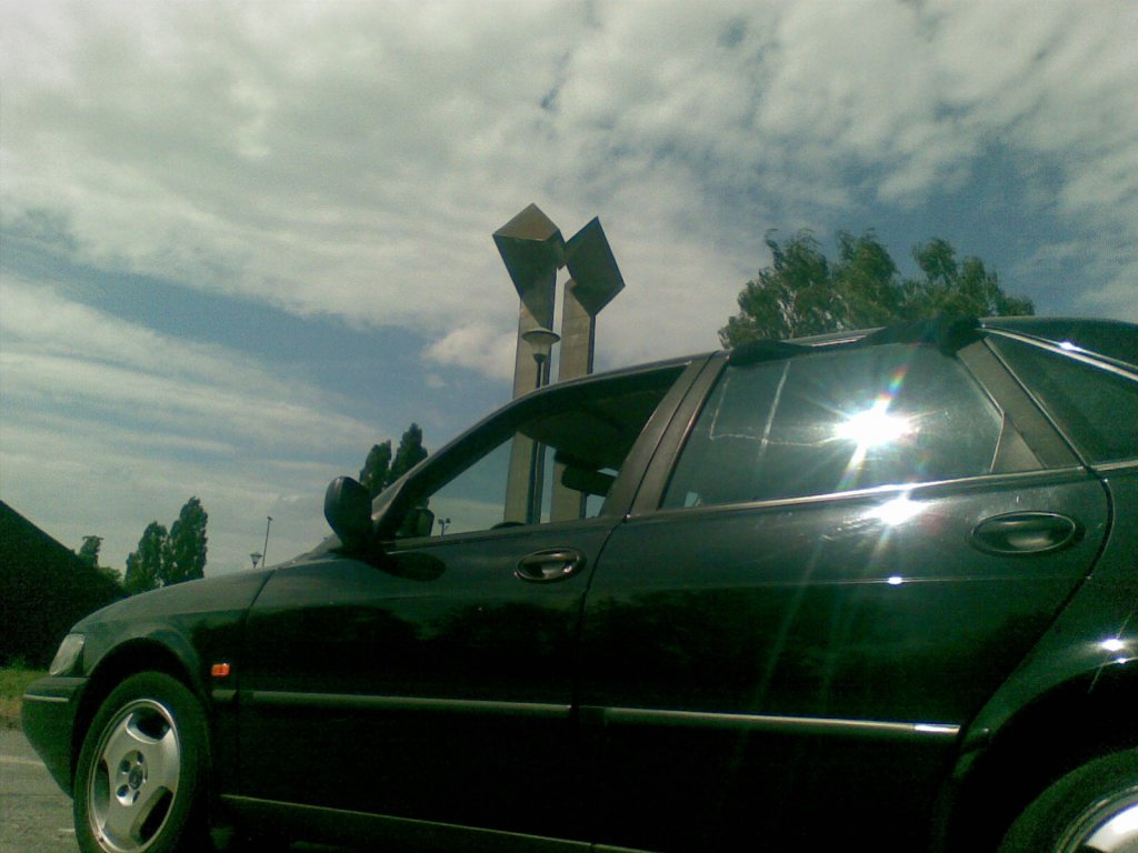

In den letzten 6 Tagen sage und schreibe 5.000 km mit meiner neuen alten SAABine gefahren, u.a. nach Bordeaux. Hatte ganz schönen Bammel, ob sie das durchhält, aber sie wird immer besser - jetzt wo sich jemand um sie kümmert.:tongue:

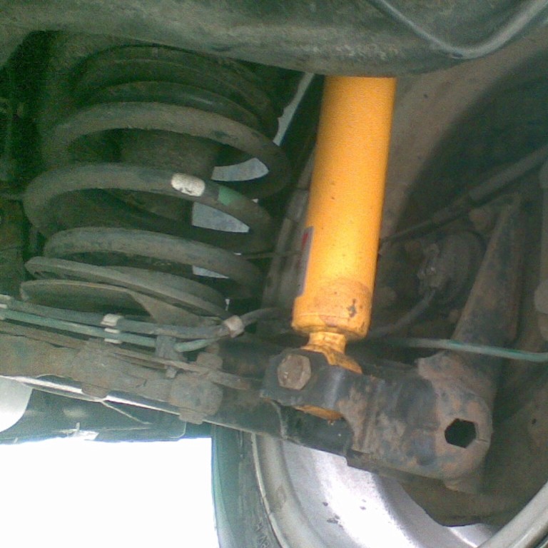

Übrigens mit den neuen gelben Konis fährt sich das Auto jetzt viel "erwachsener". Einfach toll. Die Werkstatt war auch von dem knackigen, aber nicht unkomfortablen Fahrgefühl überrascht.
nachdem ich nun 1.300 km mit den neuen Konis anstelle der alten verschlissenen Teile über Deutschlands Straßen gerollt bin, bin ich ziemlich überzeugt, daß diese neuen Dämpfer meine Federn so gut bei der Arbeit unterstützen, daß sie nicht brechen werden.:rolleyes:
Das weiche, suppige Federn mit den alten, ausgelutschten Dämpfern hätte mich wohl zum nächsten Opfer für die Federbruchstatistik:mad: werden lassen-aber so bin ich optimistisch verschont zu bleiben.:smile:

Nach jetzt ca 5.000 km mit den neuen gelben Konis fühlte sich das Fahren wieder etwas schwammig an.Da die Dämpfer Null Umdrehungen hatten, heute mal 1/2 Umdrehung zugemacht. Jetzt ist's wieder stabiler.Liegt das an der Gewöhnung und man dann dazu kommt: könnte ruhig etwas strammer sein oder haben sie wirklich schon Verschleiß gehabt? Diese tschechischen Straßen, die ich zwischen Berlin und Wien befahren mußte, sind natürlich nicht nur für einen selber, sondern auch für den Wagen eine Tortur.
jemand sagte mir, daß man die Koni Stämpfer nur strammer, aber nicht umgekehrt weicher stellen darf. Sie würden sonst kaput gehen und die Garantie wäre hin. Stimmt das?

Und, nachdem man mich andauernd verunsichert hat, die Konis strammer gestellt. Statt einer halben Umdrehung eine ganze. Hey, so wünsch ich mir das! Keine Sänfte, sondern knackig Richtung (zugegeben übertrieben) GoKart.
