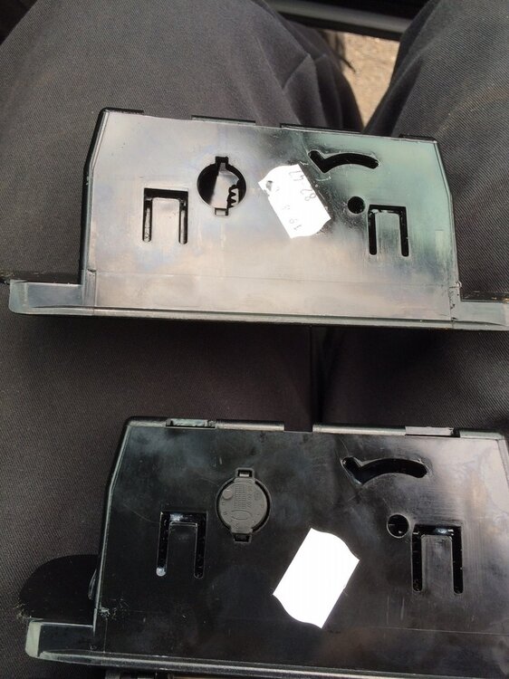

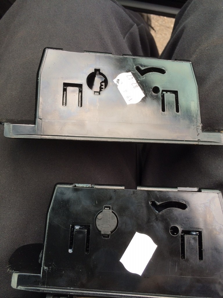

Schau doch mal, ob auf der Unterseite Deines Aschenbechers der "Stopfen" noch vorhanden ist, der ist zum Arretieren notwendig, geht aber schon mal verloren :
