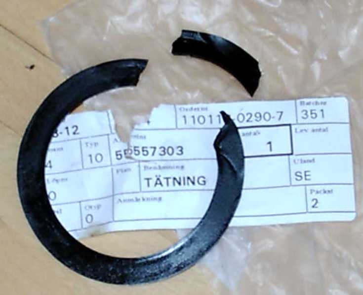

ich habe die Motorgehäuseentlüftung demontiert. Das kleine Rückschlagventil am dünnen Schläuchen funktioniert und hat Durchgang Richtung Klappengehäuse. Ich nehme an, das es so richtig ist !?!
Das dickere Aluminiumrohr ist mit einer Hohlschraube mit dem Laderohr verbunden. In der Hohlschraube sitzt ein Ventil. Das ist ebenfalls ein Rückschlagventil. Funktion bisher ungewiss.
Ab der Motornummer V059180 nennt sich das Teil "Schraube". Vorher nennt es sich "Hohlschraube". Das Druckrohr & Alurohr ist ebenfalls ab da ein anderes als vorher.
Ist die Schraube die RICHTIGE?

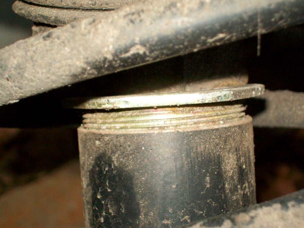

zwei/drei Gewindegänge sind immer zu sehen.
[ATTACH]52340.vB[/ATTACH]
Die Patronenschraube ist nicht bis unten eingedreht. Habe ich auch noch nicht im meinem leben gesehen. Da kann man noch 5 Gewindegänge erkennen die eindrehbar sind.
Wie sollte sie denn? Sonst müsste die Länge der Dämpferpatrone ja absoult exakt in das Federbei passen. Die Mutter soll den Dämpfer ja im Federbein spielfrei einklemmen. Ob es so viel sein muss ist eine andere Frage.
Ich muss da nochmal nachschauen, bei einer Gewindesteigung von 1mm macht das 5mm Längentoleranz eines Bauteils (Stoßdämpfer) bei 1,5mm Steigung sogar 7,5mm Toleranz. Ist mir etwas viel. Werde mal nach- & hineinschauen.

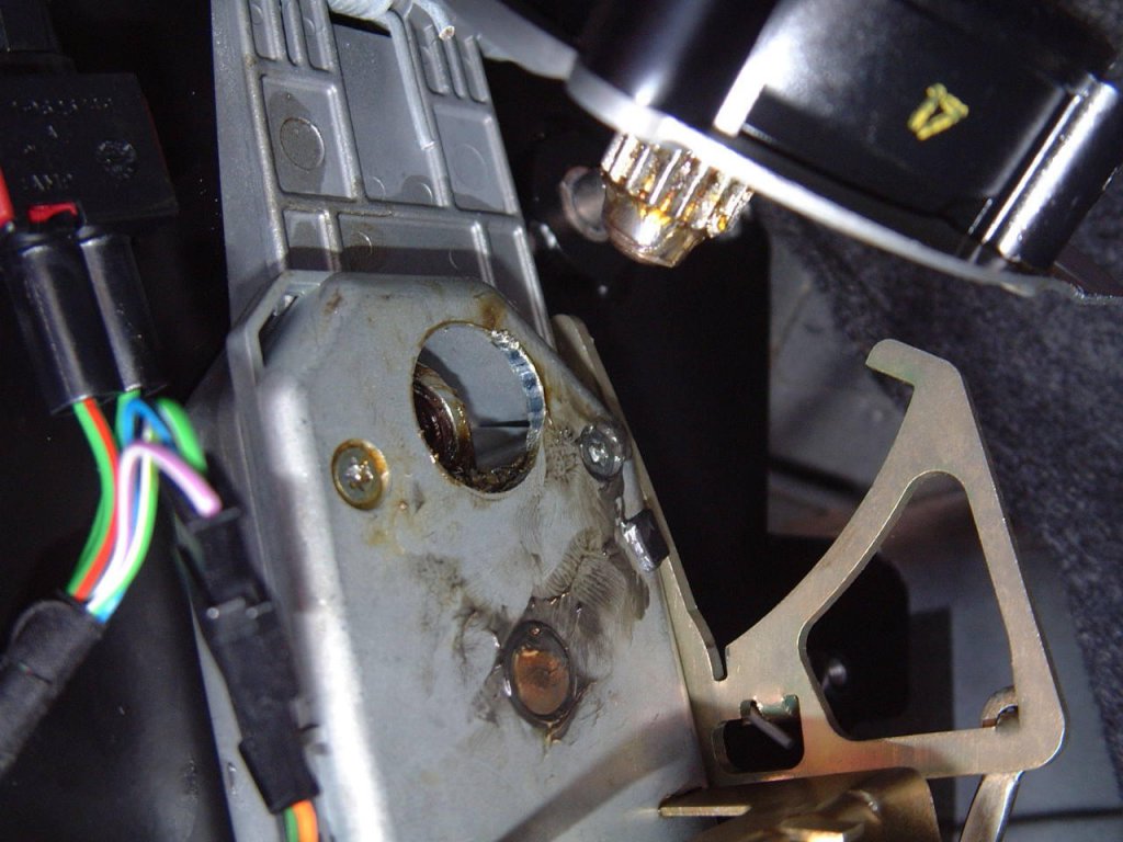

ich möchte das Cabriodach mal öffnen und der hintere, rechte Elektromotor (für die Verdeckhaube) im Kofferraum hängt ausgekuppelt senkrecht nach unten. Ohne Eingriff der Zahnräder. Ich habe Schwierigkeiten den Motor wieder einzuklinken!!!
Ich hatte das Rücklicht demontiert und mit der Hand den Motor beigedrückt und Weibchen betätigte das Knöpfchen zum öffnen/schließen. Das klappte gut, bis auf das es mir nicht gelang den Verdeckmotor einzuklinken.
Der Nothebel steht wieder senkrecht.
Der Wagen steht in der Tiefgarage und recht dunkel. :mad:
Deshalb meine Frage: Wie stark muss ich den Verdeckmotor drücken, damit er wieder einklingt! Oder wo kann ich den Widerhaken erkennen/sehen?
Der Seilzug von der Notöffnung ist schlaff & Hebel wieder senkrecht.
Das Blech zur selbstanfertigung kommt dann. Möchte mich erst davon überzeugen, das am Verdeckmotor oder der Mechanik davon ein Fehler vorliegt.
Also, wie klinke ich den Motor wieder ein???
Allen viel Sonnenschein.....:smile::smile::smile:
Hallo Tribult,

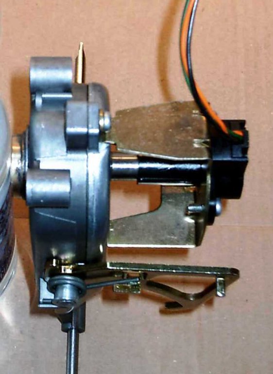

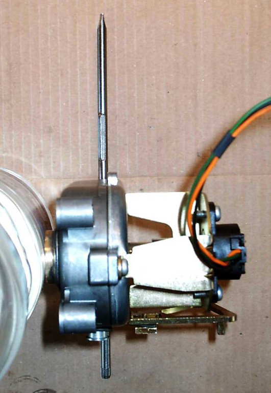

den Verriegelungshaken, der den Motor hält, kannst du auf dem Foto von Uwe Mantel (danke!) gut erkennen.
Wenn du schreibst, dass der Motor senkrecht nach unten hängt, müsste er ja auch einge"kuppelt" sein. Wenn die Zahnräder trotzdem nicht greifen, ist er entweder nicht weit genug drin und/oder das Ritzel (am Rand) schon stark abgenutzt (rattert es denn bei Versuch den Deckel zu betätigen?), meist, weil die Grundplatte verbogen ist (den entsprechenden Thread bzw. Beitrag in der KB hast du offenbar ja schon gelesen). In dem Fall muss die Grundplatte gerichtet werden, damit die Zähne wieder auf der ganzen Zahnflankenbreite greifen. Steht alles in dem KB-Beitrag gut beschrieben und verlinkt.
Die Notschließfunktion hast du offenbar ja auch wieder zurückgestellt, und wenn die Bowdenzüge lose genug sind, ist dies nicht der Grund dass es nicht funktioniert.
Wenn du so nicht weiterkommst, musst du wohl erstmal etwas "Licht" in die Sache bringen (wörtlich gemeint...) :rolleyes:
Aha, herrlich,
das ist ein Photo, das Licht in die Sache bringt. Herrlich
Vielen Dank Patapaya, jetzt klappt das, DANK DEINER HILFE

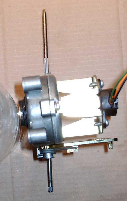

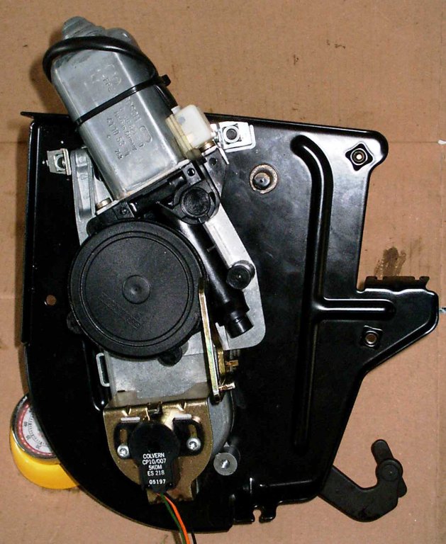

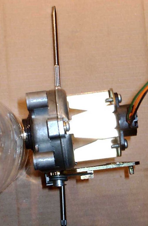

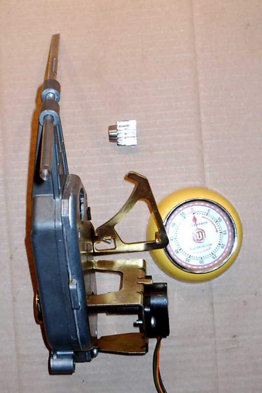

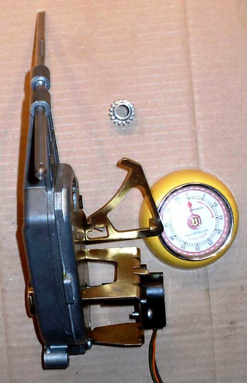

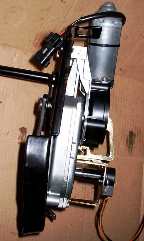

Dank patapaya war der Ausbau von dem Motor hinten rechts im Kofferraum eine Leichtigkeit. Ich habe den Motor demontiert und die Getriebeeinheit von der Blechkonsole abgenommen.
Hier mal ein Photo von der Verwindung der Getriebeeinheit. Die Verwindung ist sehr mächtig. Die Flanschfläche des Getriebes sollte zu den langen Stift fluchten.
Werde richten und den Verstärkungssatz montieren.
So, nach getaner Arbeit sieht das nun so aus....

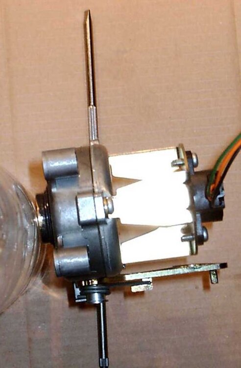

So, nun habe ich den Motor hinten rechts wieder eingebaut. Dieser funktioniert auch. Allerdings habe ich immer noch eingeschränkte Funktion des Verdecks.
Der 5. Spriegel hebt sich und öffnet über 90 Grad. Das soll wohl so sein? Danach passiert nichts mehr.
Frage: Öffnet die Verdeckhaube während der 5. Spriegel kurz vor der Endlage ist, oder erst nach Endlage?

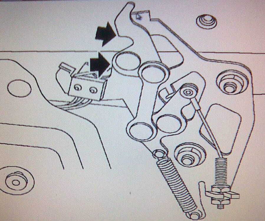

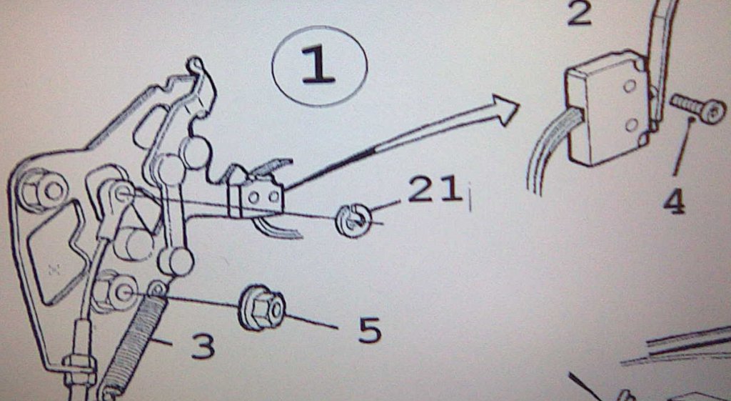

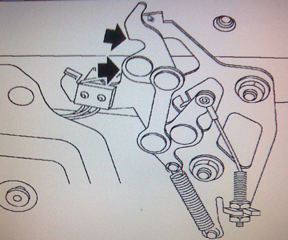

Nun schaue ich unter die Verdeckklappe. Dort befindet sich rechts und links (Photo) Hebellage mit Taster. Die Fahrerseite hat vollständig geöffnet, die Beifahrerseite nur halb geöffnet (eher noch verriegelt).
Frage: Setzt sich der Verschlussbügel von der Verdeckhaube in die Vertiefung des Hebels und liegt auf dem Hebel auf (Mauszeiger) oder unter dem Hebel (Photo 2)?
Wohin geht der Seilzug auf dem Photo?
Ist der Poti am Getriebemotor hinten rechts im Kofferraum ausschlagbebend um die Verdeckhaube zu öffnen?
na wenn du den Verdeckdeckelmotor ausgebaut hattest dann sollten dir beide seile ins auge gefallen sein.
an der motorengrundplatte sitzen die beiden seile mit jeh einer einstellung für die besagten seile.
Also diese seile entriegeln den deckel etwas vorzeitiger als der 5te ganz oben ankommt.
Wenn alles toll funkelt geht der deckel sogar schon etwas früher hoch, wären der 5te die letzten 10cm hoch fährt.
