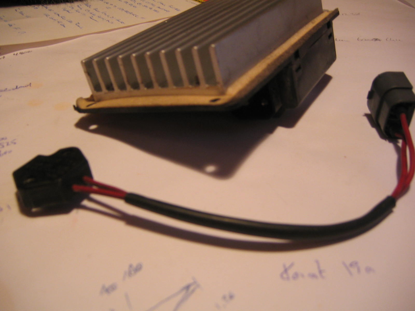

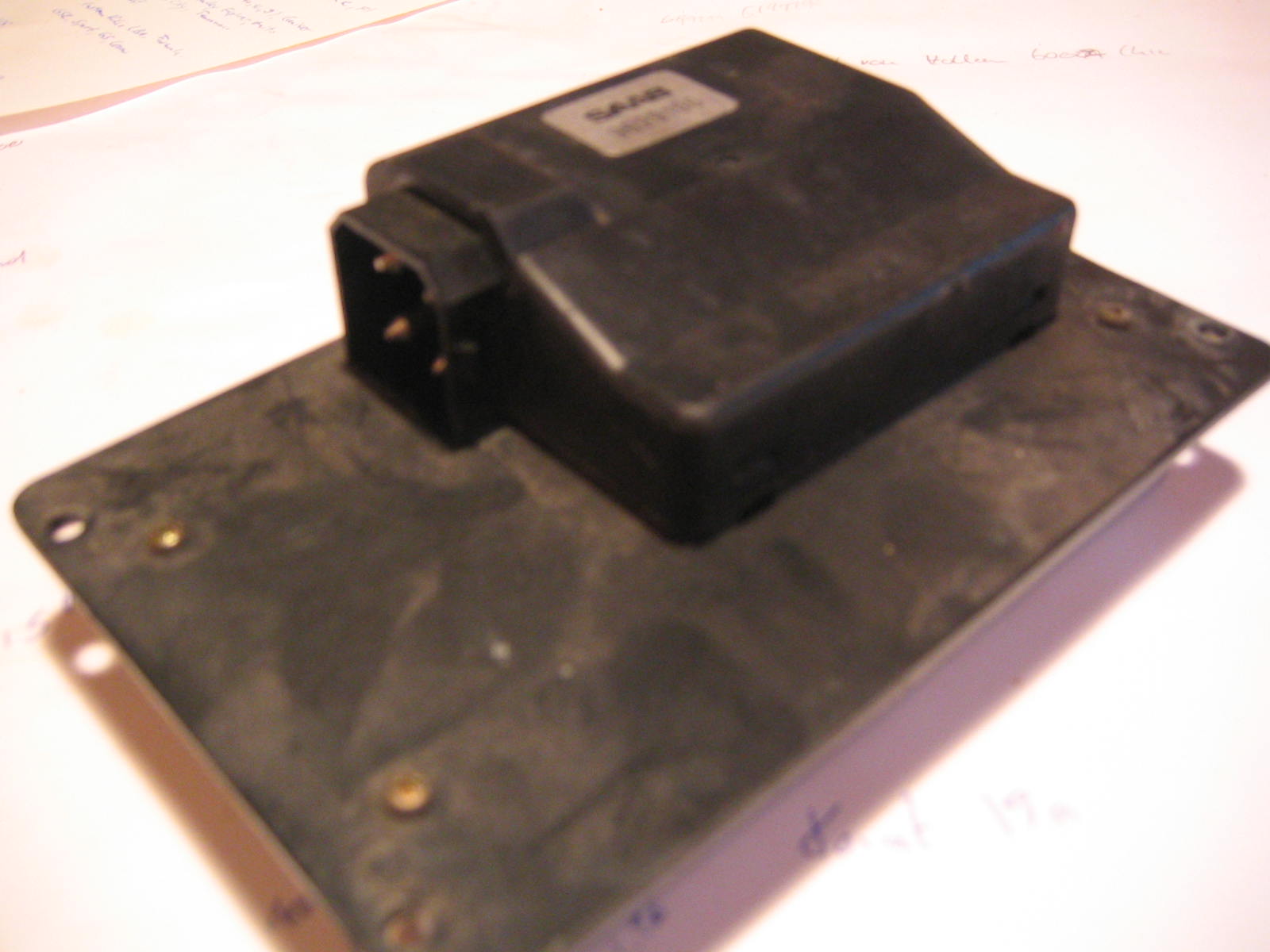

Ich habe dann zudem 2 Baugruppen versucht zu prüfen:
Zuerst war dort am Klimakasten ein Bauteil verschraubt ( aussen ) von dem ich annehme, dass es ein Regelwiderstand ist ???? Verbunden mit 4 poligen Stecker. ( Bild 1 ).
Habe jedoch keine Regelmässigkeit feststellen können. Gibt es eine Prüfplan etc . ???
Da wäre noch ein widerstand, von dem ich annheme, dass es der Temp. Widerstand ist - der hat um 900Ohm ( Bild 2 )
Die ACC Einheit zu prüfen liegt nicht in meinem Wissensbereich ..... ist diese Prüfbar ?

Das Teil mit den Kühlrippen ist der Regler bei ACC-Versionen...

So, i hoabs !!
Bei mir wars der klassische Gebläseregler.
Für ALLE:
Widerstand bei ACC am Gebläsemotor sollte ca. 900Ohm betragen.
Gebläseregler draufsicht auf Steckverbindung/angeschrägte Kanten oben.
Kontakt oben rechts ( grün )- sollte Klemme 15 haben ( 12v auf Zündung ).
Der drunter liegende unten rechts ( rot ) darf keinen Duechgang auf beide linke Kontakte haben !! Bei Durchgang - Defekt !!
So war`s jedenfalls bei mir. Nun können die Regler ja evtl. wirklich geprüft werden, anstatt blind zu tauschen :o)
Beste Grüsse Dennis
Auch ich habe es gefunden. Bei mir war's der Regler mit den Kühlrippen, nicht der Widerstand.
