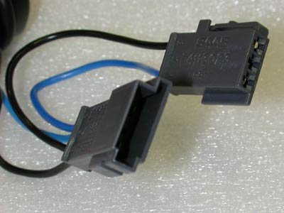

Der graue Stecker wid also nicht wie die Anleitung sagt unterbrochen,
sondern das Kabel an Pol1 angeklemmt vom Kabel des Interfaces.
Da mußt Du was falsch verstanden haben, beide Enden des "unterbrochenen Kabels" bekommen ein Gegenstück.
[ATTACH]52538.vB[/ATTACH]
Das sind die Enden eines Adapters, die originalen Stecker werden getrennt und dann mit dem jeweilig passenden Stecker (männlich, bzw. weiblich) des Adapters verbunden.
