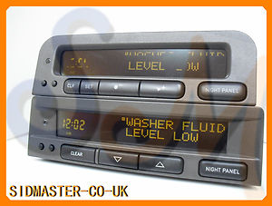

Wer weiß, welches die "set"-Taste ist zwecks MODE-Auswahl?
Habe am sid links die zwei kleinen runden Knöpfe und rechts die vier länglichen Tasten: CLEAR / UP / DOWN / NIGHT PANEL.
Oder gab es frühe Versionen, bei denen der MODE nicht angewählt werden kann.
Meine sid-Anzeige entspricht in etwa dem MODE 0, aber nicht genau.
ups, Du hast das kleine SID (im Bild unten). Im großen SID (im Bild oben) ist die Taste "set" vorhanden. Vermutlich hast Du mit dem kleinen SID nicht die Möglichkeit, den MODE zu wechseln.
.so isses, na dann..
das geht nur mit einem "alten" SID, oder. Für meinen 9-5 BJ 2007 mit "SID" im Tacho gibt es wohl nix?
