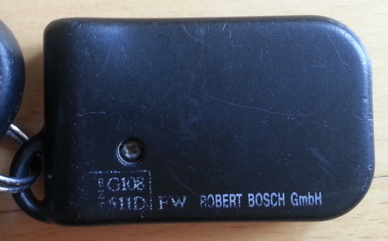

Klinke mich auch mal kurz ein - habe im Alltagssaab auch die rechteckige italienische FB eingebaut und nur einen Handsender. Der Schlüssel allein reicht ja nicht zum Starten aus, wenn man das Auto mit dem Schlüssel öffnet, muss ich zusätzlich noch einmal auf die FB drücken damit das Lämpchen auf dem Armaturenbrett ausgeht und der Wagen startet. Beim Kauf des gebrauchten Wagens habe ich nur einen Handsender dabei bekommen. Wäre ja eine Katastrophe wenn der kaputt ginge... Kann man da einen zweiten dazukaufen und irgendwie anlernen?
LG Andy
Ups, sehe gerade ich bin im falschen Forum, wobei die FB vielleicht sogar die gleich ist beim 902 und 9000? Auf jeden Fall habe ich meine mal fotografiert:
[ATTACH]70385.vB[/ATTACH][ATTACH]70386.vB[/ATTACH]
ist ja immer gut zu wissen worüber man spricht... interessanter Weise scheint meine dem Aufdruck nach von Bosch zu stammen. Werde mal im 900er Forum nachschaune, glaube da habe ich auch gerade einen Thread über FB gelesen...
LG Andy
[ATTACH=CONFIG]113204[/ATTACH][ATTACH=CONFIG]113205[/ATTACH]
LG Andy
Sieht nach einer Nachrüstlösung von Bosch aus.
