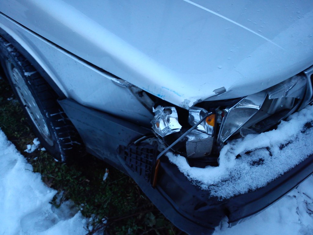

Hallo Saab-Team,
schaut mal auf die Fotos. Was kann man da machen. Nach In Augenscheinnahme ist innerlich nichts kaputt, das Aero-Kit-Stück Gott sei Dank ist auch noch OK.
Den Kotflügel zu tauschen hab ich keine Lust. Man muss sowas doch einfach wieder rausziehen können. Gibt es hierfür eine "Grundausstattung für Karosseriearebeiten"?
Eine neue Haube habe ich, Scheinwerfer und Blinker auch.
Das Wichtigste ist der Kotflügel. Danach muss die alte Haube wieder gemacht werden weil dei echt noch gut ist.
Vielen Dank für Eure Hilfe!
Daniel

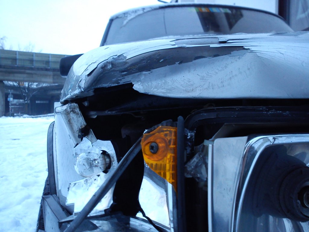

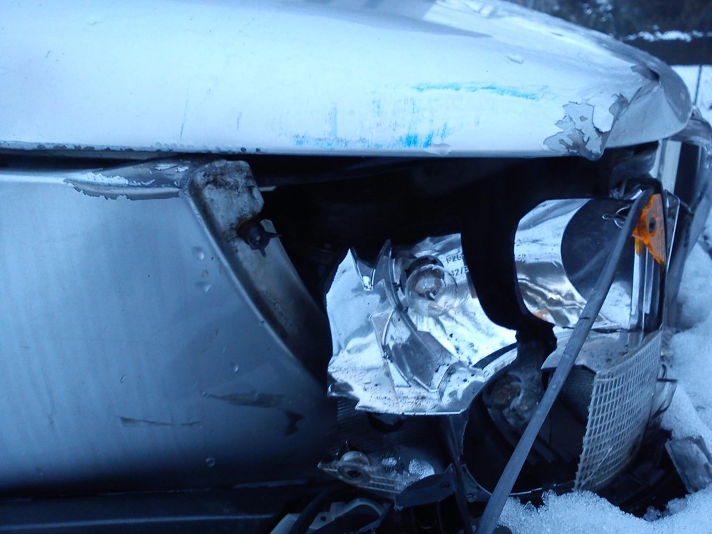

Das ist machbar - an der Stelle ist das Blech recht dünn und man kommt gut von hinten dran. Sieht schlimmer aus, als es ist. Planken ab, Lampe + Blinker raus. Gummihammer, Sandsack + 200g Hammer. Die "Grundform" kriegste fast von Hand wieder hingebogen. Den Knick in der Motorhaube kriegste mit der Rohrzange wieder halbbwegs hin.
Stossstange ist leider nicht mehr zu retten und muss eh weg. Dann wird das ganze Aussmass sichtbar. Deine Farbe ist recht dankbar und Anlackieren bis Mitte Radlauf müsste genügen. Den kleinen Übergang bekommt man prima reinpoliert.
Hauptfrage ist wohl, ob der Schlossträger was abbekommen hat... Der ist nämlich nicht so leicht zu richten :rolleyes: Seine richtige Form gibt die späteren Spaltmaße vor... Kotflügel und Haube sollten für einen versierten Schlosser kein Problem darstellen. Viel Glück
Wobei der Schlossträger das geringste Problem darstellt. Der ist in 1-2 Std. ausgewechselt...:smile:
Der "Rest" ist die Angelegenheit eines Karosseriebauers.

Schloßträger ist vollkommen OK, an dem Blech unten, Richtung Batterie und sonstwo ist wirklich nichts.
Wenn man das Blech schön rauszieht ist alles gerettet weil auch die Schweißnähte am Radlauf nichts abbekommen haben.
200g-Hammer: Ich hab halt wenig Platz, den Hammer schwingen zu lassen weil ich nur den Raum des Wischwasch-Behälters habe.
Stoßstange ist klar, die ist futsch, hab aber ne neue.
