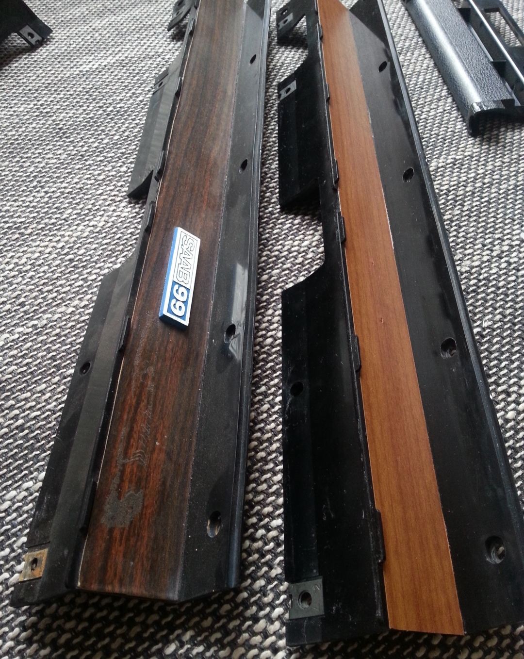

Wichtig ist, dass das Furnier möglichst gerade ist, ich habe es vor dem Verkleben leicht angefeuchtet und ein paar Tage zwischen zwei Brettern gepresst. Und nach dem Aufkleben auf die Kunststoffteile das gleiche nochmal; passende Holzleisten (so etwa 50 mm breit) gesucht und mit Schraubzwingen verspannt.
Bislang funktionierts ..... :smile:

Ich muss sagen, die breits oben genannte DI-NOC Folie von 3M, wie z.B. FW-613 kommt dem Original doch sehr nahe. Die sich ablösende Holzfolie scheint ja ein Problem der späten 99er zu sein - so ab MY 1982 - in den 70ern klebte sich offenkundig viel besser - da sind mir keine "Blasenwerfer" bekannt.

Und warum nicht einfach wieder festkleben? Es gibt doch Kleber bis ca. 100 Grad und wärmer wird es im Innenraum ja wohl nicht.
Bei meinem neu erworbenen 99er löst sich nämlich auch die Folie und ich überlege, was ich jetzt am besten und am eifachsten mache.
Guck mal bei 3M. Die lässt sich gut verarbeiten. Die alten originalen verziehen sich so, dass man die nicht mehr richtig in Form bekommt.
Sieht gut aus. Welche Nr. aus der Liste ist das?
Das weiß ich leider nicht mehr. Ich hatte Glück und konnte mit meinem Holzlenkrad an Mustern vergleichen und wählte damals das passendste aus. Das schöne ist ja, dass man im 99er nur die eine Leiste hat und somit einfach einen persönlichen Geschmack unterbringen kann.

Habe beim Tischler ein Edelholz Furnier anfertigen lassen und es dann eingeklebt.
