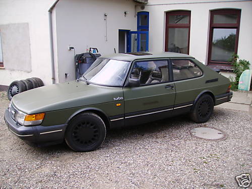

edit: zur Abschreckung, noch einen Olivgrünen 900er gefunden

Der zu Anfang gezeigte 900 in oliv sieht mein er Meinung nach super aus.
