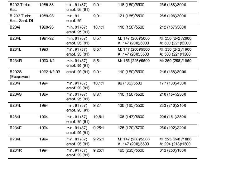

auu, jetzt hätte ich fast noch mein kleines nikolausgeschenk für linke_spur bei dem ganzen stress hier vergessen:
Ich hab nen nehezu Mängelfreienen 200d, die wohl billligste Art, Auto zu fahren, ..
Dann fahre bzw. bewege den doch einfach weiter ;-)
Ansonsten:
Irgendeinen Kat-losen 9000 zu kaufen, um ihn dann auf Kat umzurüsten ist bei den stetig fallenden Preisen eigentlich Unsinn, es sei den er hätte keine nennenswerte Laufleistung, wäre aus 1.Hd. und nachweisbar mängel- und rostfrei...
Schöne Liste Tapeworm,
gibt's die auch für die B201'er ?
@linke_Spur: die Idee mit dem Rohr hat was, kannst aber auch nen Dummy verbauen (ist optisch besser, falls sie dich mal rausziehen).
gruss
swiss
ah, es ist schon Nikolaus.. thx tapeworm!
