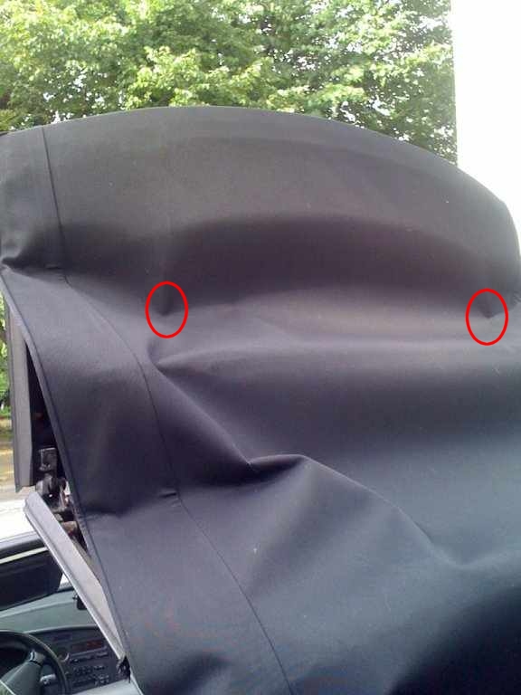

Das ist schwer zu beschreiben - das müsste man dann genau ausmessen. Skizzen dazu schwirren hier im Forum in den einschlägigen Threads mitlerweile genug rum. Aber wenn du genau hinsiehst, müsste doch auch noch zu erkennen sein, wo die Gummibänder an dem einen Ende vernäht und am anderen Ende mit Popniet befestigt waren?!
Im übrigen: meine Gummibänder sind, wenn auch vielleicht nicht mehr ganz so elastisch, aber fest und haben die richtige Länge, und trotzdem bilden sich die besagten Scheuerstellen an den Knickstellen, die ich auf dem "geborgten" Foto mal markiert habe. Da kann ich machen und ziehen was und wo und wie ich will, das Verdeck legt sich immer wieder in diese Falte...

Ja, nach dem Einsteigen ist zunächst alles trocken, allenfalls bemerkt man einen Tropfen an der Trennfuge zwischen vorderem und mittlerem Teil des Rahmenprofils (nicht des Gummis!) über der Türscheibe. Beim Anfahren und/oder Bremsen schwappt dir das Wasser dann im Schwall aus dem Metallprofil auf die Schulter bzw. den Oberschenkel. Wenn du dann das Verdeck öffnest, läuft es aus dem Profil nach hinten heraus auf die Rückbank.
Scheint nicht abhängig von der Stärke, wohl aber von der Länge des Regens abhängig zu sein - spricht IMHO für Undichtigkeit an der im Bild markierten Knickstelle in der Mitte der Dachfläche, von der das Wasser sich erst einen Weg an der Innenseite des Verdecks bis zu dem Rahmenprofil über der Tür suchen muss, in dem es sich dann so lange sammelt, bis es überläuft...
Deswegen das Verdeck zu wechseln, habe ich eigentlich auch noch keine Lust, zumal über kurz oder lang diese Knickstellen erneut (auch bei korrekt sitzenden Gummibändern) auftreten dürften.
Daher überlege ich, ob es eine Möglichkeit gibt, diese umschriebenen Stellen (beim Betasten von innen meine ich, einen Bruch bzw. eine Lücke in der festeren Gummi-Mittelschicht erfühlen zu können) mit einem elastischen Kleber o.ä., der sich durch die äußere resp. innere Stofflage hindurch (von innen?!) mit der Gummischicht verbindet, abdichten zu können.
Ich weiß, das ist nicht die "beste" und sicher keine dauerhafte Lösung, aber möglicherweise ausreichend, um den Verdeckwechsel guten Gewissens noch etwas aufschieben zu können...
Aber was nimmt man am besten dafür?!

Nein, ganz sicher nicht! In dieses Profil gehört einfach kein Wasser. (Es hat nicht mal einen vorgesehenen Ablauf!) Siehe Skizze!

Na aber nur, was die Bänder als unmittelbaren Grund für Wasser an dieser Stelle angeht.
Knickstellen, die später undicht werden können, scheint das Verdeck zwar auch mit heilen Bändern im Laufe der Zeit zu bekommen, aber für die Verhinderung von Verdeckschäden durch hängenbleibende Falten (Verriegelung Verdeckdeckel!) sind sie sehr wichtig!!

Was habt ihr mit den armen Gummibändern. Die sollen nur das Verdeck beim Öffnen sich nur dazu bringen sich richtig zu falten. Wie es nicht sein soll kann man bei dem Bild von hinten auf das sich zu falten beginnende Dach von Ivan sehen. Und wo die dran kommen ist doch auch recht klar. Blindniet mit Karosseriescheibe am Holm, und das andere Ende ist in den nach innen umgeschlagenen Teil des Außentuches eingenäht. Mal auf die Kannte des nach innen zeigenden 6-7cm breiten Lappens schauen. An zwei stellen ist der Dicker, da wo das Gummi zwischengenäht war. Auftrennen oder einfach aufnähen. Und je Seite ein Band innen über die dünne Parallelogrammstange führen, nicht der direkte Weg.
Was den Schimmel angeht: Wie schon öfter von mir angemerkt auf jeden Fall synthetisches Material verwenden, insb. für den Faden. Zum Nähen eine stabile Nadel z.B. für Segeltuch nehmen, auf keinen Fall eine Ledernadel. Die haben Schneidflanken und scheiden Löcher ins Tuch. Da viele Stiche auf einem Fleck und das Ganze vermutlich in ein paar Jahren wieder, ...
Ja, nach einigen Jahren wird die "Gummilage" des Tuches undicht. Da hilft imprägnieren auch nur noch begrenzt. Und gegen Scheuerstellen die innen einen Bruch aufweisen schon mal gar nicht.
