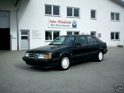

hmm, ich kenne mich mit den Unterschieden leider nicht so aus ... anbei ein Bild meines Wagens. Wäre toll, wenn Du mir sagst, ob da der 89er Scheinwerfer paßt. Ich brauche eigentlich auch nur das Blinkerglas, aber wenn ich das richtig gesehen habe, muß ich komplett Scheinwerfer mit dem Blinker tauschen, weil das ein Teil ist, richtig?

Dein Wagen hat die schräge Front. Das heißt: Stammt Dein Wunschersatzteil von einem CC (Schrägheck (5 Türen) von 1989 passt es nicht. Stammt das Teil von einem CD (Stufenhecklimousine 4 Türen) von 1989, passt es.
Und nein: Blinker/Standlicht und Scheinwerfer sind zwei Teile - von innen die Rändelschraube und die Birnen lösen und Blinker vorsichtig nach vorn wegziehen, dann bekommst Du den Blinker heraus.
Wenn, dann mußt Su auch die Stoßstange tauschen, dann kannst Du die Scheinwerfer und Blinklichter der Steilfront-Ausführung einbauen....(und natürlich auch den alten Kühlergrill...
