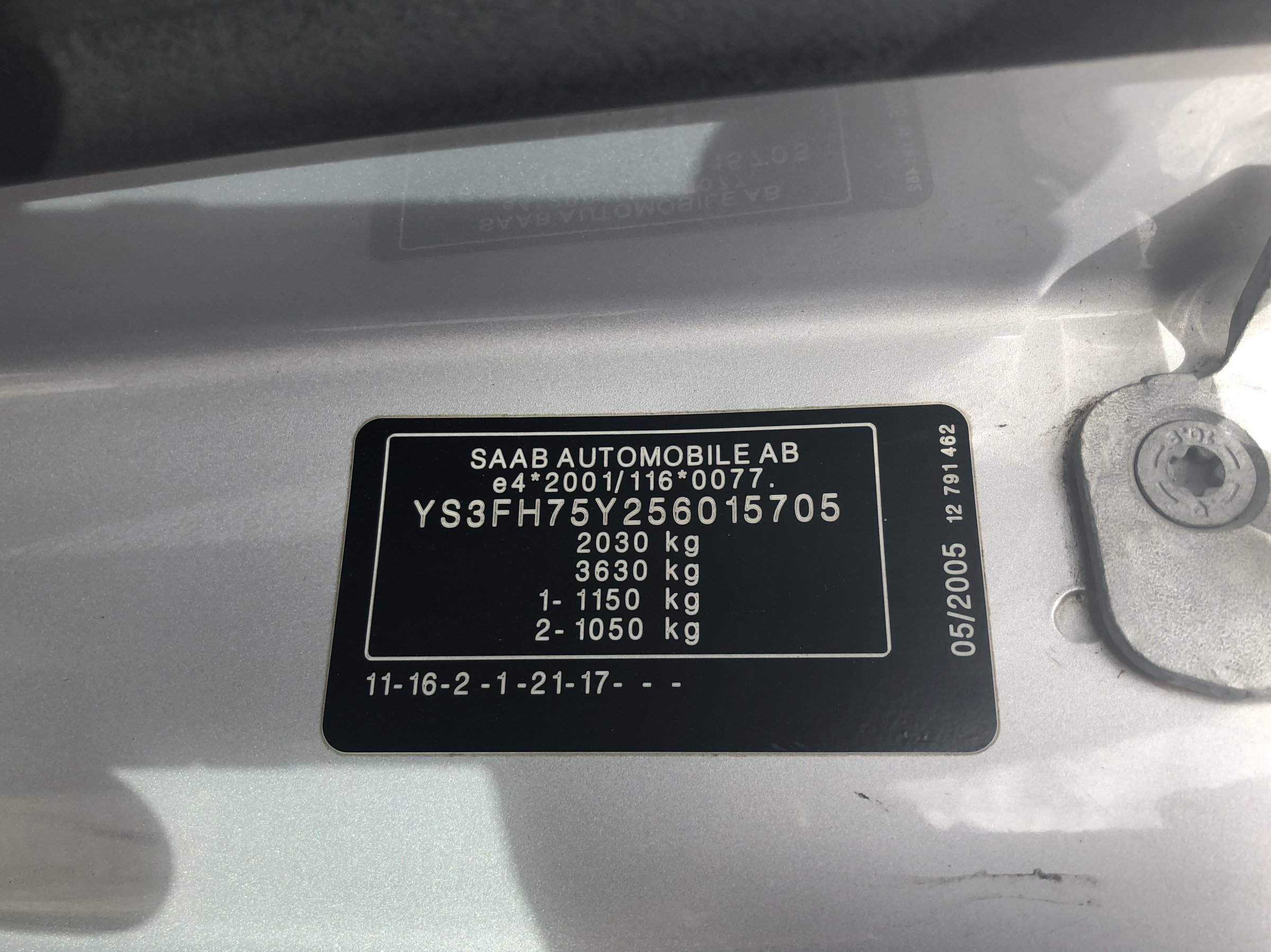

Moin Leute,
Ich brauche für mein Cab MY04 Aero 209PS Bremsscheiben vorne. Aber welche 285, 304, oder 314 Durchmesser? Kann mir da jemand helfen wie ich auf Nummer sicher gehen kann, ohne die scheiben erst auszubauen und nachzumessen?
Viele Grüße
SP
  • Moderator
Mach mal bitte ein Foto vom Typenschild an der B-Säule, dort ist die Bremse codiert……
Jetzt muss es noch entschlüsselt werden :)
  • Moderator
Das erinnert mich an meinen Aero……da war die Bremse auch nicht codiert……ich gucke ob ich über die VIN etwas herausfinde, ansonsten hilft nur ausmessen……
  • Moderator
Aus dem Kopf heraus gibt’s da beim MY05 Aero 4-Zylinder nur den Unterschied zwischen 302 und 314mm Scheiben……
Ma
Hmm, wird wohl nix helfen, Rad ab und messen...
Deine Bremse war nicht codiert, anhand Deiner VIN sind 302mm Scheiben verbaut, dazu hast Du auch PN, ich würde zur Sicherheit nachmessen oder ein Bild vom Bremssattel machen..........
