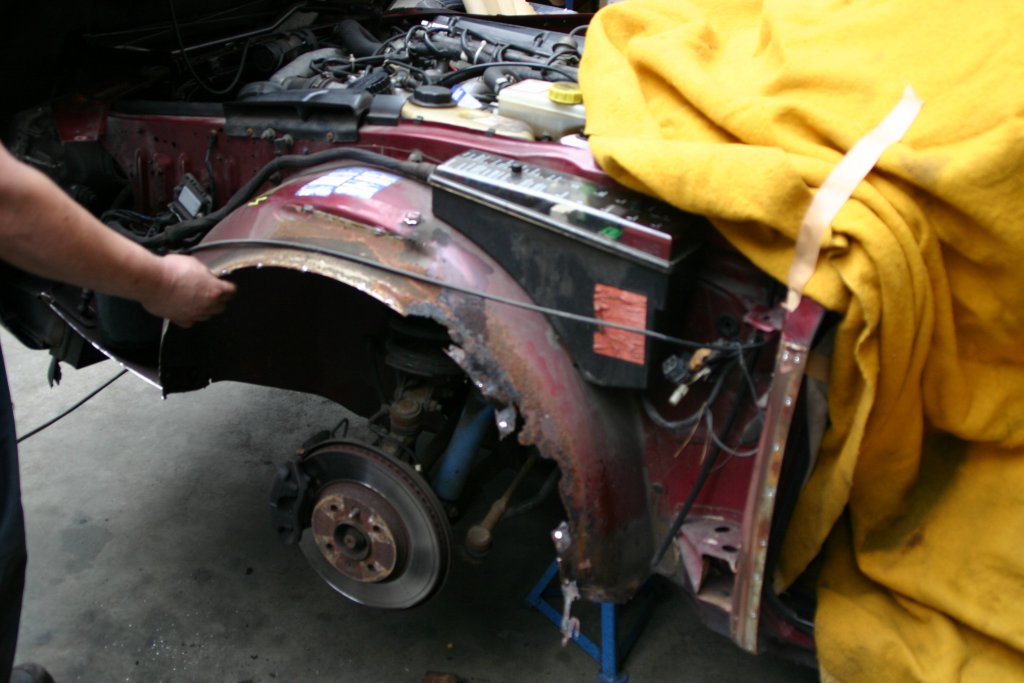

5. Juli 201114 j Autor Ist wahrscheinlich mehr dem Rostschutz zur Lagerung geschuldet. Aber nicht weiter problematisch, da danach ja nur kleine stellen nachgelackt werden müssen. Ansonsten hast du recht, der Endlack folgt Eigentlich erst nachm Einbau. Hier mal ein paar Bilder...

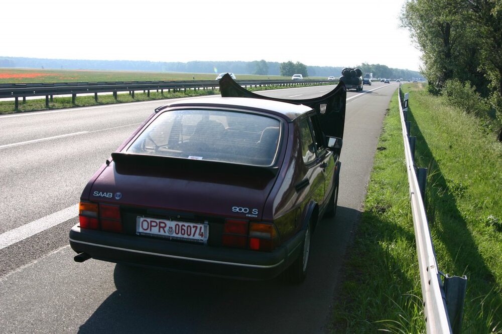

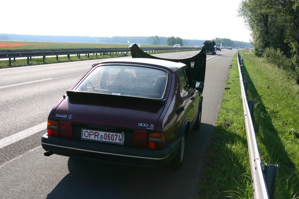

5. Juli 201114 j Autor [ATTACH]55831.vB[/ATTACH][ATTACH]55832.vB[/ATTACH][ATTACH]55833.vB[/ATTACH][ATTACH]55834.vB[/ATTACH][ATTACH]55835.vB[/ATTACH][ATTACH]55836.vB[/ATTACH] Die leichte Unschärfe vieler Bilder ist meiner leicht spckenden Kamera zu verdanken... Das Bild auf der Autobahn entstand nach den ersten 50km ausgiebiger Testfahrt. Bei 160, plötzlicher Motortod und klackerndes Startgeräusch... Nach dem ersten gedanken von versagender Einspritzung und dadurch zu heiß gewordener brennraum mit Kolbenfresser, da sich das Anlassen ungefähr so anfühlte, gabs nach ca einer stunde Fehlersuche auf der BAB für mich den fallenden Stein vom Herzen. Es war der neue! Zündfinger den es im verteiler komplett zerfetzt hat. Scheiße sowas! Aber naja, sonst läuft er ganz fluffig und macht eine menge spaß....aber es gibt wie immer noch vieles zu tun. grüße Friedrich
