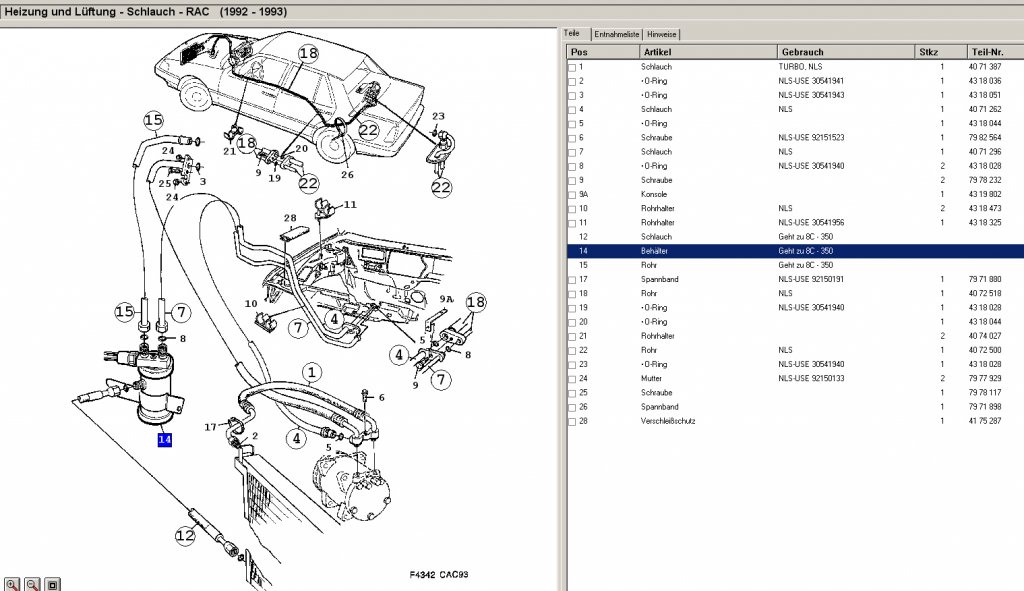

position des trockners ist im "whb" beschrieben...
gut rankommen ist relativ... am besten wohl über das radhaus zu erreichen - doch wie gesagt - 20 jahre alte verschraubungen zwischen alu-leitung und "blech"trockner bergen ein gewisses frustpotential...:redface:
Die Kurzfassung ist -> Kompressor abklemmen und ab zum Autoklimadienst damit.
@wizard,
ja, ich belese mich ja, aber in MEINEM handbuch finde ich nix zum Trockner. :-) Please help.
...nummer 14 ist der trockner...

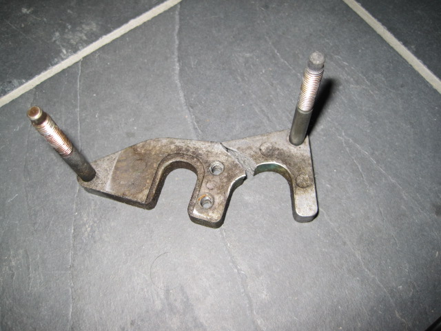

Habe dann bemerkt, dass ein Gussteil gebrochen ist, die muss schon gewesen sein und ist nur bedingt mein Verschulden. Es handelt sich um das Konterteil, dass die Aluleitungen fest mit dem Verdampfer verbindet.
Hat bitte jemand so ein Teil rumliegen? Wo bekommt man das ansonsten?
Oder wie koennte ich mir sonst bei so nem gebrochenen Teil behelfen?

[ATTACH]53444.vB[/ATTACH]
Ich schaue mal.....könnte sein, dass ich sowas habe..
