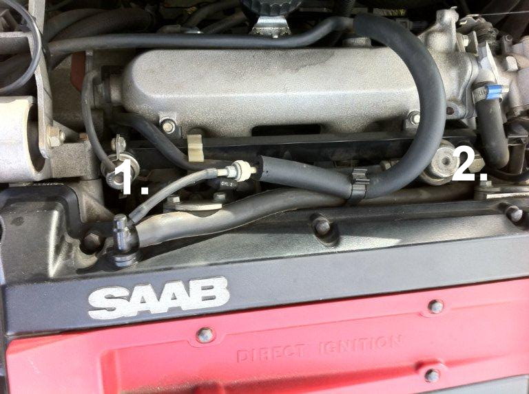

ich habe da im Motorraum ein leises tickern. Die selbe Frequenz habe ich auch im Innenraum, dort allerdings in einem dumpferen Tackern.
Die Firma Gasparatos in Hamburg meinte dies sei der Kraftstoffregler. Dieser wurde gegen einen gebrauchten ausgetauscht. Erfolg: nicht vorhanden.
Zu dem angehängten Bild habe ich eine Frage: was sind die beiden nummerierten Teile?

...1 ist der benzindruckregler und 2 ist der "pulsator"(oder ähnlich), der eigentlich geräusche, die evtl. vom benzindruckregler kommen können, eliminieren soll...
also dürfte die Nummer zwei mein Problem sein. Mal sehen wo ich so ein Teil neu bekomme und was der Spaß kostet.

Pulsator / Druckregler
leider hatte man das andere Thema geschlossen. http://www.saab-cars.de/9000/48617-das.html
Daher hier mein Ergebnis: habe mir mit sehr viel telefonieren einen neuen Pulsator gekauft (€ 185,00), leider ist das Ergebnis gleich Null. Das Geräusch ist immer noch da.
Ob die Leitungen irgendwo gegen schlagen habe ich auch schon nachgesehen. Alles ok, nichts zu sehen. Mich nervt dieses Geräusch aber ungemein. Vielleicht einer noch ´ne Idee was das sein könnte.

Im Motorraum ist es als tickern zu vernehmen, im Innenraum als tackern. Beides aber mit gleicher Frequenz.
Das es der Pulsator ist, war eine Aussagen von Gasparatos.
Wenn der Pulsator fest umklammert wird ändert sich die Lautstärke.

Bei diesem Problem , hat man fast keine chance.Wir hatten dann einen klumpen Karrosserie kit wie Knetmasse um dieses tickernte teil geknetet und es wurde deutlich leiser
mal einen kurzen Zwischenbericht: gegen das Geräusch gibt es einen zusätzlichen Pulsator/Dämpfer. Dieser ist bestellt, lässt aber leider auf sich warten. Wenn das Teil verbaut ist, werde ich mal berichten.

@buty - das wird nichts bringen. Den hast Du schon (#2 auf deinem Foto).

Laut Saab soll es zu #2 noch einen extra Pulsator geben. Dieser ist bestellt. Ich hoffe Montag mehr dazu sagen zu können.
Lösung??
hier ist nun die Lösung des Problems, soll jedenfalls so sein.
Dies Teil soll in die Rücklaufleitung eingebaut werden. :confused: Da waren sie wieder, meine drei Probleme. Welches ist Zulauf und welches Rücklauf?
Werde das Teil allerdings erst morgen einbauen und dann mal sehen wohin.
Es ist vollbracht. Das Tickern ist weg.
Das Ganze für knapp € 30,00
