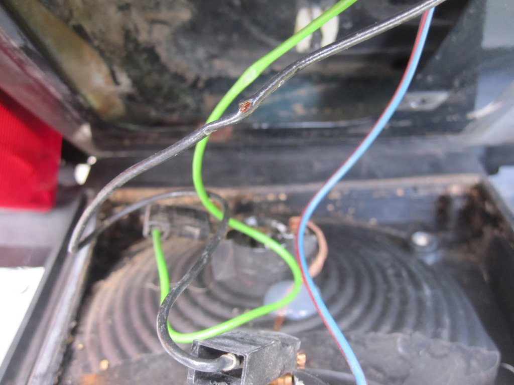

Wenn Mann...blind ist und das Kabel verdreht...naja...auf jedenfall funktionierts wieder.[ATTACH]53620.vB[/ATTACH]
... und das Kabel verdreht...naja...auf jedenfall funktionierts wieder.
NaJa, am 'Verdrehen' des Kabels lag es wohl weniger.
Ich erlaube mir da mal, mich aus #7 selbst zu zitieren:
Das heißt, es muß eher irgendwo ein Kabel durch die Isolierung durch leicht an Masse geklemmt sein.
Wollte damit nur ausdrücken das ich beim ersten mal das nicht isolierte Kabel nicht gesehen habe...auf jedenfall Danke, absolut richtig gelegen und jetzt funktionierts...
... und jetzt funktionierts...
Das ist doch das wichtigste. Freut mich!
