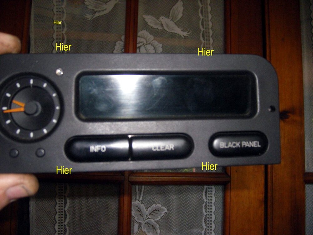

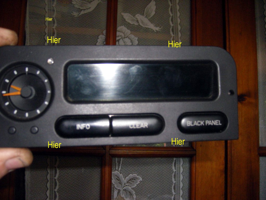

Alternativ SID mit flachem Kunststoff, z.B. Schaber o.ä. raushebeln.
[ATTACH]53863.vB[/ATTACH]
dazu setzt du an diesen punkten an (mit HIER gekennzeichnet)
erst oben dann etwas festhalten dann unten und schon sollte das teil in deinen händen liegen.
und beim SID (zumindeste bei meinen Exemplaren) helfen die Radioausbauwerkzeuge gar nicht, dafür ist in den Löchern rechts und links je ein Gewinde, meine M4, in dass man eine Schraube zum ziehen drehen könnte, wobei da wohl nicht so viel Kraft drauf kommen sollte. Mit einem Falzbein an den von Achim gezeigten Punkten ist wohl besser bei einem fest sitzenden SID.
