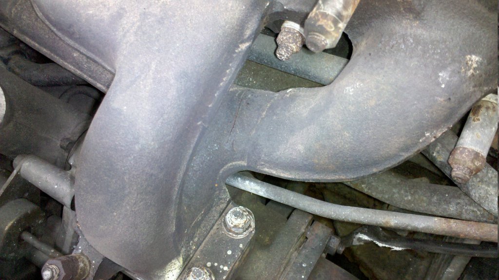

brauch ich einen neuen Krümmer? An der Unterseite des Hitzebleches ist etwas Ruß.
oberbaum
Dat sieht doof aus.....
... und sollte gemacht werden. Gebrauchte Kruemmer gibt's sicherlich bei irgendwem hier im Forum (sind zumindest bis Mj. 2006 alle identisch). Einfach mal im Marktplatz posten.
.......und wenn er einfach ma putzt.......? Wo kann denn da Ruß herkommen?

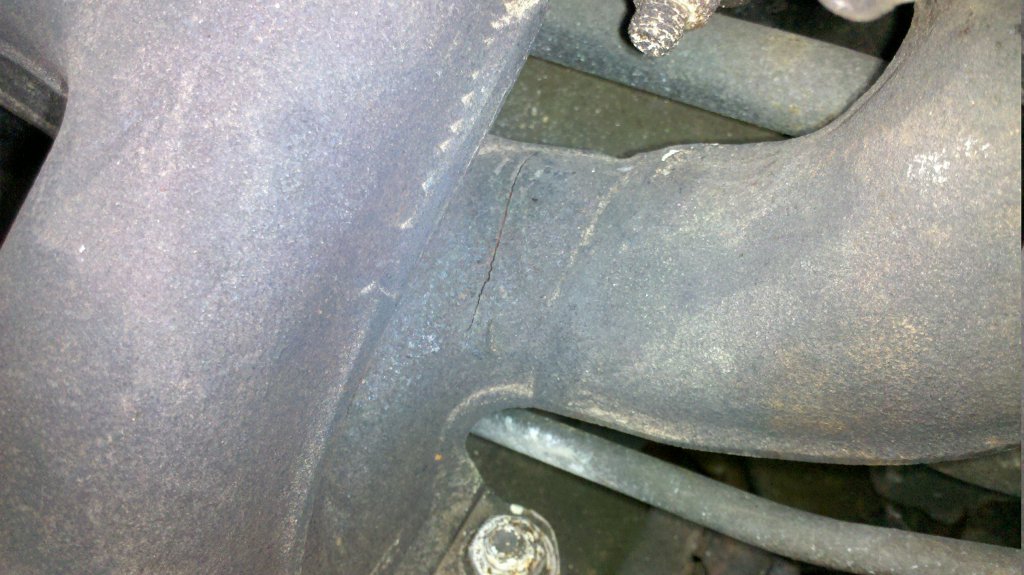

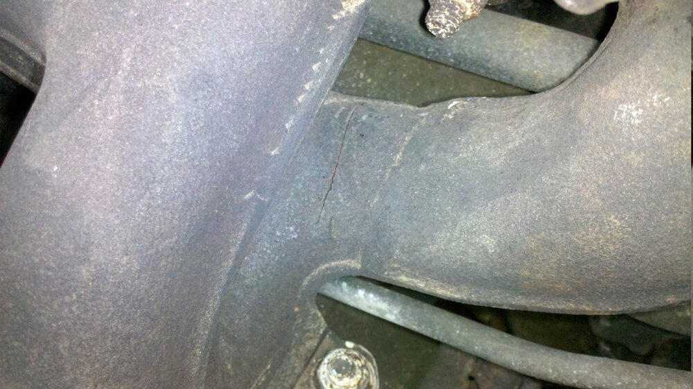

ich finde den Riß jetzt ziemlich offensichtlich...
jaaaa.......jetzt wo der Bildschirm größer ist, sehn sogar meine alten Augen den Riß:redface:. Der muß wohl neu, hilft nix!
Danke für die Bestätigung meiner Vermutung. Werde mir wohl einen von laga.se besorgen, weil ich noch andere Teile brauche.
@papandreas: Ich wollte grade den Riss im Bild umranden :smile:

Muß gemacht werden, aber nicht dringend. Ich fahr' jetzt seit einem Jahr mit einem Riß im Krümmer, der allerdings nicht so riesig ist. Blubbert in der Kaltlaufphase hörbar ca. 30 Sekunden, wird dann leise, weil sich's Gußteil ausdehnt. Hatte keine Zeit, den bereitliegenden gebrauchten einzubauen. Hatte keinen Leistungsverlust. Community möge mich warnen, falls ich mit dieser Aktion auf dem Pulverfaß reite und der Turbo z.B. Schaden nehmen kann. LG Ruedi95

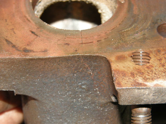

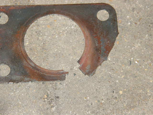

Da sich innerhalb eines Jahres die Metalldichtung am Flansch zwischen Krümmer und Turbo wieder in Luft aufgelöst hat, bzw. hinüber ist und auch das Hitzeblech von unten schön schwarz ist als auch ein undichte Zischen zu hören ist wollte ich morgen mir meinem Schrauber meinen Krümmer tauschen. Auch verbinde ich mit dem defektem Krümmer / Dichtung evtl. auch das extrem schnelle aufheitzen meines Motors auf über 100 Grad, dies aber nur am Rande. Es liegt schon alles parat, Krümmer, Dichtungen oben und unten, Stehbolzen.

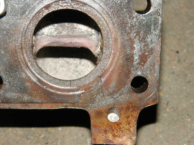

War tatsächlich ein Riss im Krümmer welcher die Flanschdichtung nicht mal ein Jahr hat leben lassen.
Unschön hingegen die Kalkablagerungen um die Stelle am Riss. Oben schwarz, im Turbo schwarz und in der Mitte weiss und ca. 1-2mm dick.
