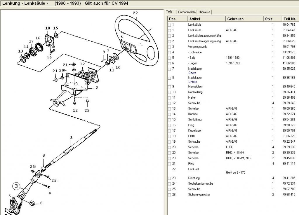

Hallo, kann mir jemand mit EPC sagen, ob die Lenkungsteile wie Lenksäule, Käfig, Vorgelegewelle etc. (abgesehen vom Lenkgetriebe samt Schläuchen) von Rechtslenker und Linkslenker identisch sind?

Sieht alles identisch aus. Beim RHD sind im EPC dickere Distanzscheiben zwischen Käfig und Instrumententräger gelistet.
Rhd / Lhd
Zur Ergänzung aller lenkungsrelevanten Teile noch einige Seiten dazu:
Anscheinend hatte Saab für die LHD und RHD-Versionen ein geschicktes Baukastensystem.
Toll finde ich aber, daß es für eins der Lenkräder sogar verschiedene Huptasten RHD/LHD gab.
Falls Du an einem solchen Umbau dran bist, viel Erfolg !

Ich danke euch! Bei den Hupentasten steht statt LHD/RHD nur LH/RH, das heißt quasi nur für die linke Hand und die rechte Hand. Warum die Distanzscheiben ungleich dick sind, wird evtl. der Ausbau ergeben. Lenkgetriebe und neue Schläuche habe ich. Dann kann es ja losgehen.
