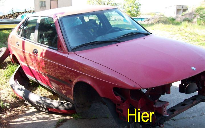

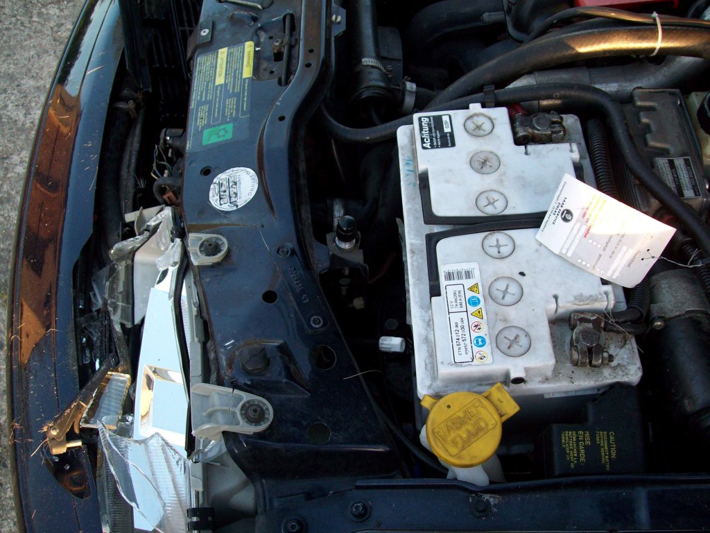

ich werde mal bilder von meinem verunfallten turbo coupe zeigen, woran du ungefähr erkennen kannst wo und wie die schläuche verlegt waren! und ein bild von einer karosse an der ich den unterbringungsort makiere
[ATTACH]53909.vB[/ATTACH][ATTACH]53906.vB[/ATTACH][ATTACH]53910.vB[/ATTACH][ATTACH]53907.vB[/ATTACH][ATTACH]53908.vB[/ATTACH]
beim roten kannst du den platz sehen unterhalb vom stoßstangen halter war die befestigung verschraubt

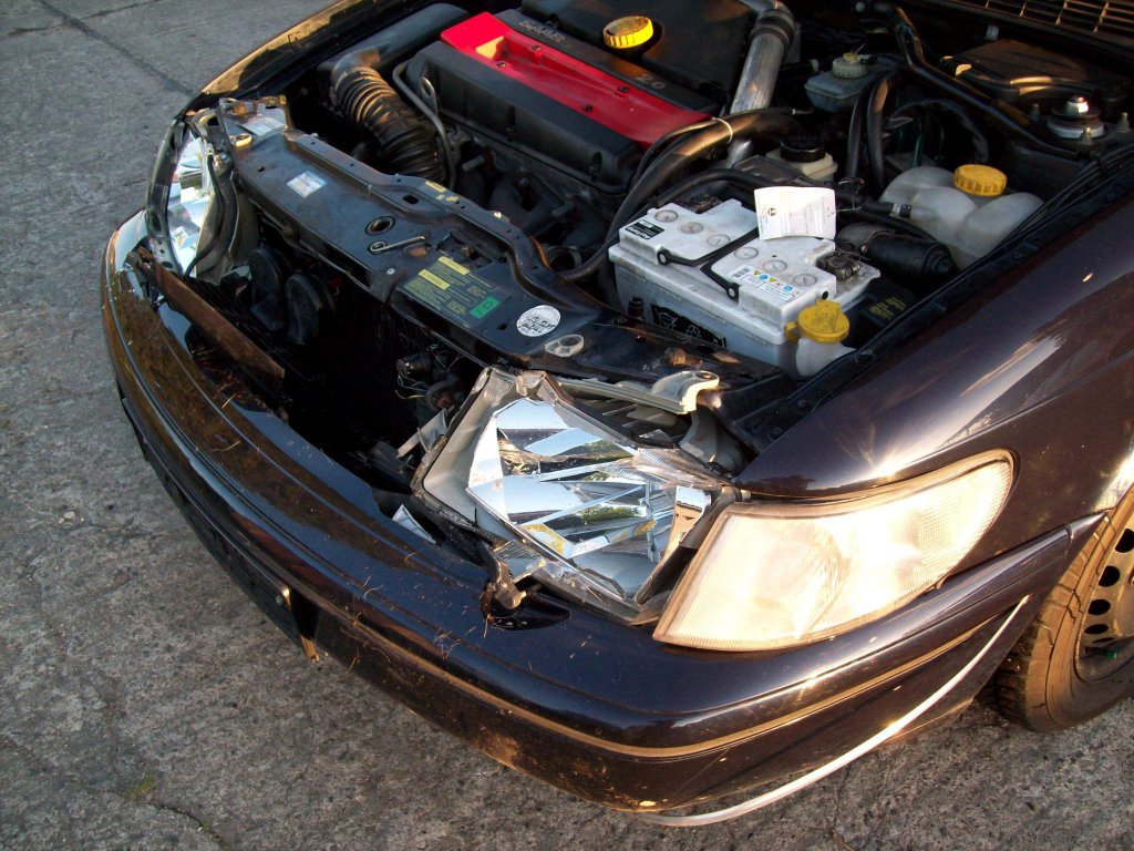

bild 1. dort verlaufen die schläuche für die warmwasser versorgung des heizers

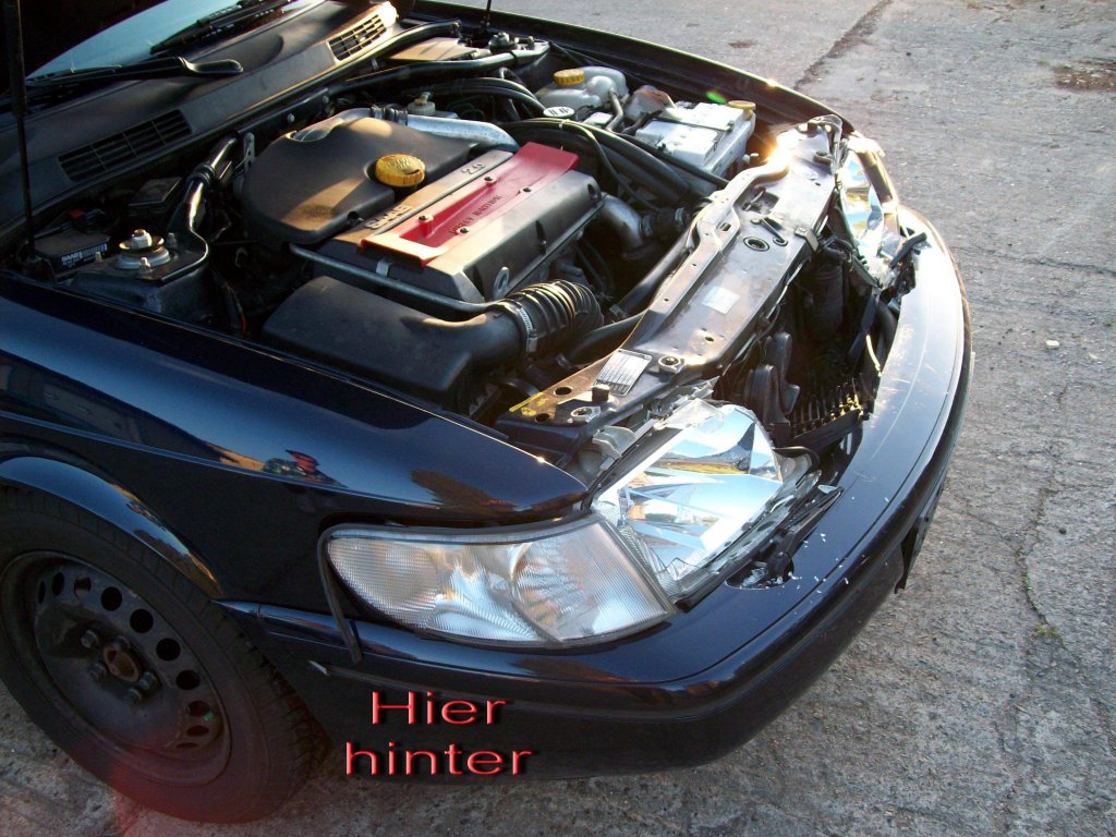

bild2. dort unterhalb des kotflügels hinter der stoßstange saß die heizung
bild3. siehst du die wasserschläuche von der standheizung über den ladeluftkühler laufend

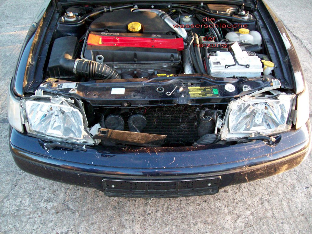

bild4. nocheinmal die wasserschläuche neben dem turborohr
