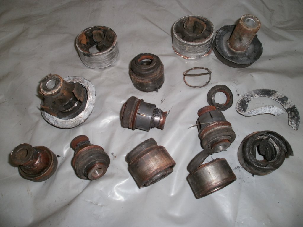

Koppelstangen und Buchsen ? Also die Koppelstangen sind schnell gemacht, auch wenn die Schrauben manchmal ziemlich festgerostet sind, Materialkosten für zwei verstärkte Lemförder etwa 50 Euro plus vielleicht 15 Minuten Arbeitslohn bezahlt. "Die" Buchsen hinten sind wesentlich teurer (Arbeitslohn war heftig, Material 80 Euro plus 260 Euro Montage), machen vom Geräusch her aber ein Quietschen (alte Bettfedern), die Koppelstangen klappern hingegen.

Nee, 15 Minuten kann nicht sein. Ich war zwar nicht die ganze Zeit dabei, aber das war schon eine ziemliche Rödelei mit den Buchsen. Und entsprechendes Werkzeug sollte auch vorhanden gewesen sein, schließlich war die Werkstatt ein Saab Unlimited Premium (-Preis) Saabzentrum.
Aber vielleicht sprechen wir ja von verschiedenen Buchsen, sind ja mehrere verbaut. In meinem Fall war es im EPC die Nummer 12, genauer gesagt 4567244.
Also an der HINTERachse.
Ich habe gerade noch einmal in die Rechnung geschaut :
2x Buchse 4567244 = EUR 76,40
Zwei Buchsen HA erneuern (Menge = 32, sollen wohl 32 AW bedeuten) = EUR 264,66
Also hatte mich der Spaß damals 341 EURO gekostet... :mad:

Jupp, kann ich bestätigen - Nr.11 und 12 müssen bei meinem neu. Anfrage bei unserem FSH, was der Arbeitsaufwand ohne Material kostet? Kurze knackige Antwort: Mind. 300€
Ich lasse die jetzt für einen Hunderter bei meinem Haus- und Hofschrauber wechseln ...
Ich mein die. Saab gibt als Richtzeit 0,3 std pro Buchse erneuern.... Und das geht, nur man braucht das Werkzeug dafür... Wird ja im fahrzeug erneuert, 1 Schraube raus und eine lockern. Gut sicher kann da mal eine extrem fest sein....
Das war dann wohl so. Ich habe hier auch schon gelesen, daß anscheinend ein Opelschrauber jemandem aus dem Forum die Arbeit für 50 Euro erledigt hat... aber beim fSH habe ich eben die großen Scheine auf den Tisch legen müssen. Und die Dinger sassen wohl nun wirklich bombenfest.

So, ist durch. Zitat meines Schraubers: Never ever - absolut nervenaufreibend, die Dinger rauszukriegen! Nr.11 und 12 waren mehr als bombenfest!

Buchsen vom Stabi selber. Trocken und kalt können die auch quietschen.
Bin auch der gleichen Meinung , das könnten die Gummis von der Stabistange sein . Du kannst beide Stabipendel links und rechts nur unten abschrauben , jetzt lässt sich die komplette Stange problemlos bewegen bzw man kann jetzt das Geräusch hören Gummis fetten oder erneuern .
Ich sag schonmal Danke!!!
Ihr meint aber nicht die 2 häßlichen kleinen Gummilager, an welche man so toll rankommt??
Hatte ich vor Jahren schonmal erneuert. Das war voll die Scheißarbeit. Ich kann mich noch dran erinnern als ob es gestern war.:eek::eek:
Gibt es vielleicht einen Trick wie man die eleganter gewechselt bekommt???
Genau die meine ich :mad:, es reicht auch schonmal die Schrauben an einer Seite zu lösen und dann mit Siliconfett einzusetzen bzw zu sprühen .
Ich habe bei meiner nur die vordere Schraube rausgedreht, dann den Bügel aufgebogen und den Gummi rausgeschlagen.
Dann der neue Gummi mit viel sauer freies Fett rein gedruckt. Bügel wieder zugedrückt Schraube rein, Fertig.
Aber man kommt an die Schraube schlecht ran. Mit der Ratsche die Schraube lockern und dann von oben mit mehrere Verlängerungen rausdrehen.
