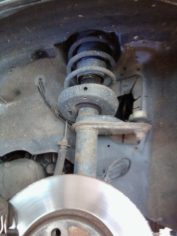

Zu den Teilen, die aus dem GM Regal (Vectra-A) wohl sind:
Endtopf ist meiner Erfahrung nach nicht vom Vectra-A passend. Bremsen sind komplett vom Vectra-A bis FgNr. passend (bei allen 902 bis 1996).
@majoja2: Passen die Federn vorne tatsächlich vom Vectra-A? Würden die Dämpfer vorn auch vom Vectra-A passen? Wie sieht es mit Federn und Dämpfern hinten aus?
Mfg. Horst
Die Hinterachse kommt auch von Opel.
Heute mal kurz getestet: Federbeine vom Vectra B und Calibra sollten passen. Radlager (39x74x39) mit antriebswellenØ, Bremszange sowie die aufnahme oben und querlenkerbefestigung genau gleich als wie beim Saab.
Bei den Calis gibt es 3 verschiedene Radlager im Durchmesser, 66, 72 und 74 mm. In der Breite sind die auch unterschiedlich, 74mm war nur im Turbo und V6 drin, 72 im Turbo bis 10/92, die anderen haben 66mm.
Der Praxistest steht aber noch aus.:cool: Wenn die passen, hurra! 500 eier für 2 neue Federbeine :smile:
http://www.saab-cars.de/attachments/900-ii-9-3-i/98433-900-ii-2-5-v6-calibra-federbein.jpg
Hm, braucht da etwa mal jemand neue Federbeine für einen 902? Ich dachte die wären im Vergleich zum 931 recht unproblematisch, hinsichtlich Rost und damit auch hinsichtlich der Beschaffung tauglicher gebrauchter für kleines Geld.
