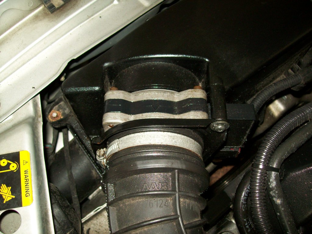

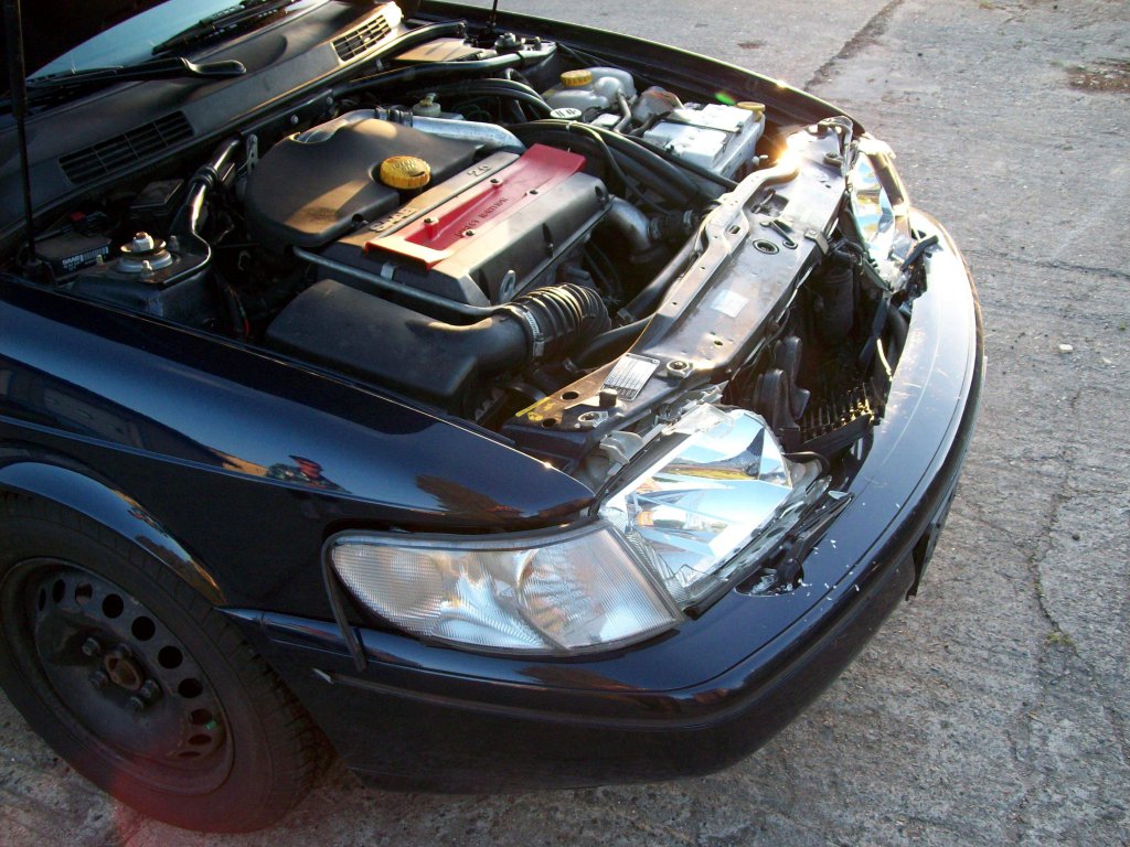

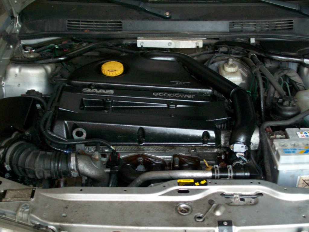

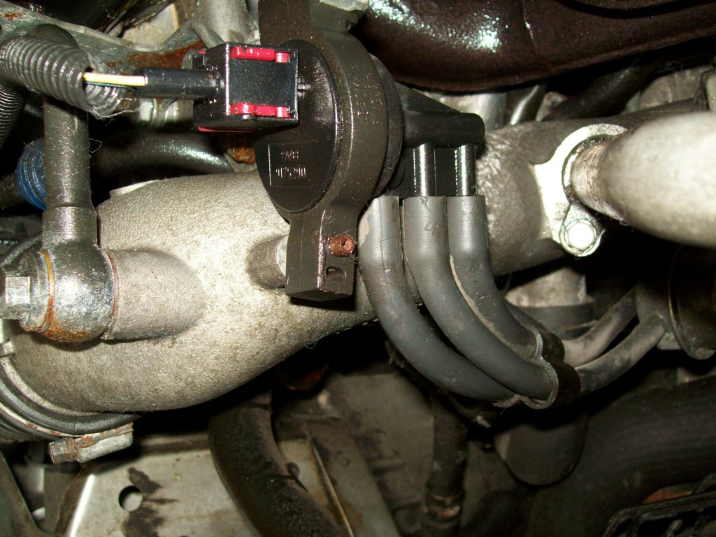

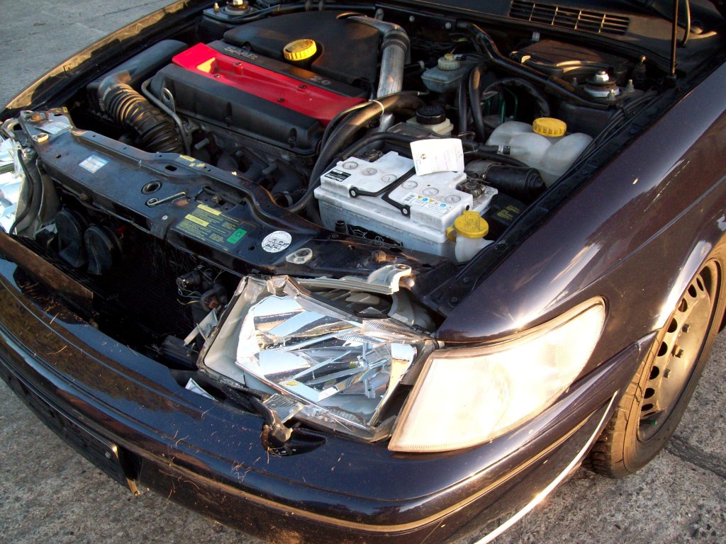

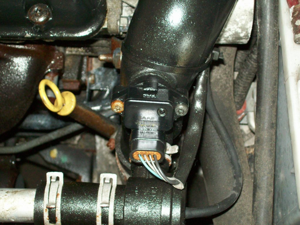

Moment, kenne bei Saab nur K-Jet und Trionic 7. Also arbeitet die Trionic 5 mit p/n-Regelung? Alpha/n und Luftmengenmessung kann ich mir nicht vorstellen.

da guckst du

Die Bilder beantworten nicht meine Frage, da sie einen Trionic 7-Motor zeigen. Trionic 7 hat einen Luftmassenmesser, ein Poti für die Drosselklappe, einen Drucksensor vor Dresselklappe und einen Drucksensor nach Drosselklappe, also alles was man irgendwie braucht, um den Lastzustand zu erfassen.
EDIT: Einen Temperatursensor nach LLK vor Drosselklappe gibt es auch noch.
