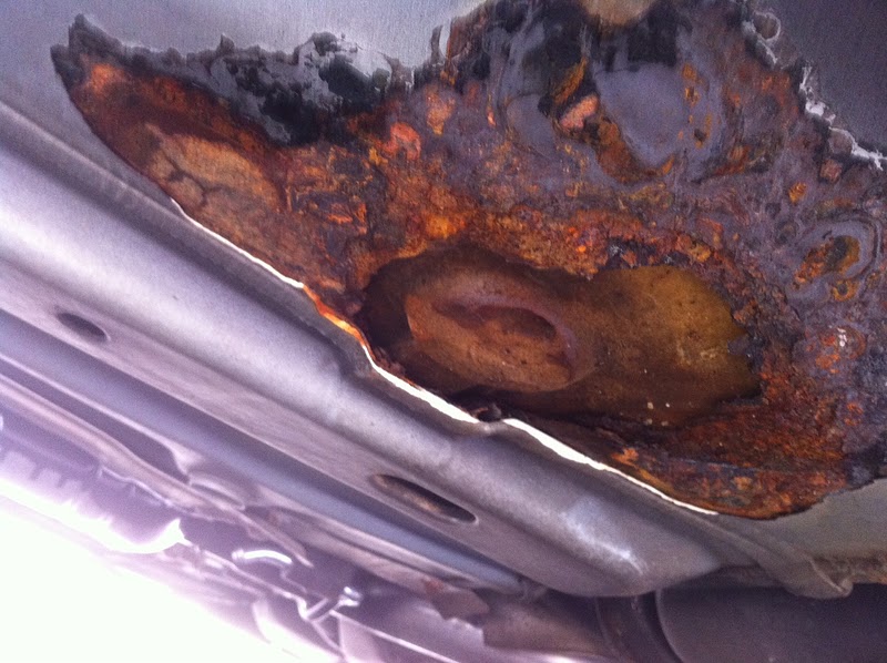

hier nur ein Punkt, der nicht nur auf den 9-5, sondern auf alle anderen Saab´s und anderen Marken zutrifft, die mit Kunststoff-Seitenschwellern unterhalb der Türen "gesegnet" sind:
Es lohnt sich, diese Verkleidungen einmal abzuschrauben und zu kontrollieren, wie es im Bereich der Längsträger aussieht. Meistens wird man dort eine Überraschung erleben (siehe Foto). In meinem Fall ist es ein 9-5 Vector, Baujahr 2002, wo ich noch rechtzeitig Rostlöcher vermeiden konnte.
Die Befestigungsmutter im hinteren Radkasten sollte vorher genügend lange mit Rostlöser behandelt werden, um ein Abscheren der Schraube zu vermeiden.

Guter Tip!
Wird leider häufig übersehen und betrifft wirklich viele Modelle.
VG,
Stephan
Oh ha. Das sieht ja verheerend aus. :eek:

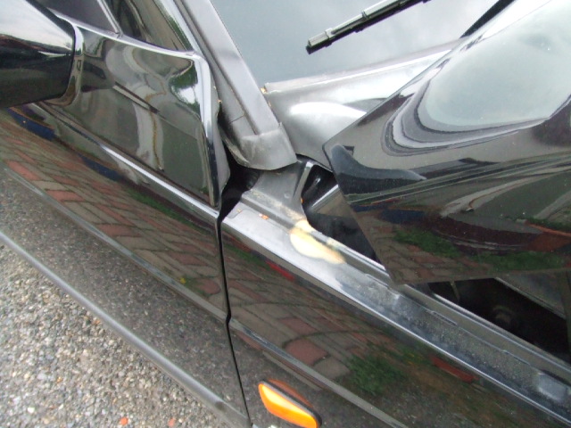

Nein - verheerend sieht so aus....
[ATTACH]54189.vB[/ATTACH]
oh oh also bei meinen sieht alles wie beim Neuwagen aus;-)! All jährlich wurde nämlich der Unterboden Konserviert und alle 3 Jahre die Hohlräume neu konserviert.

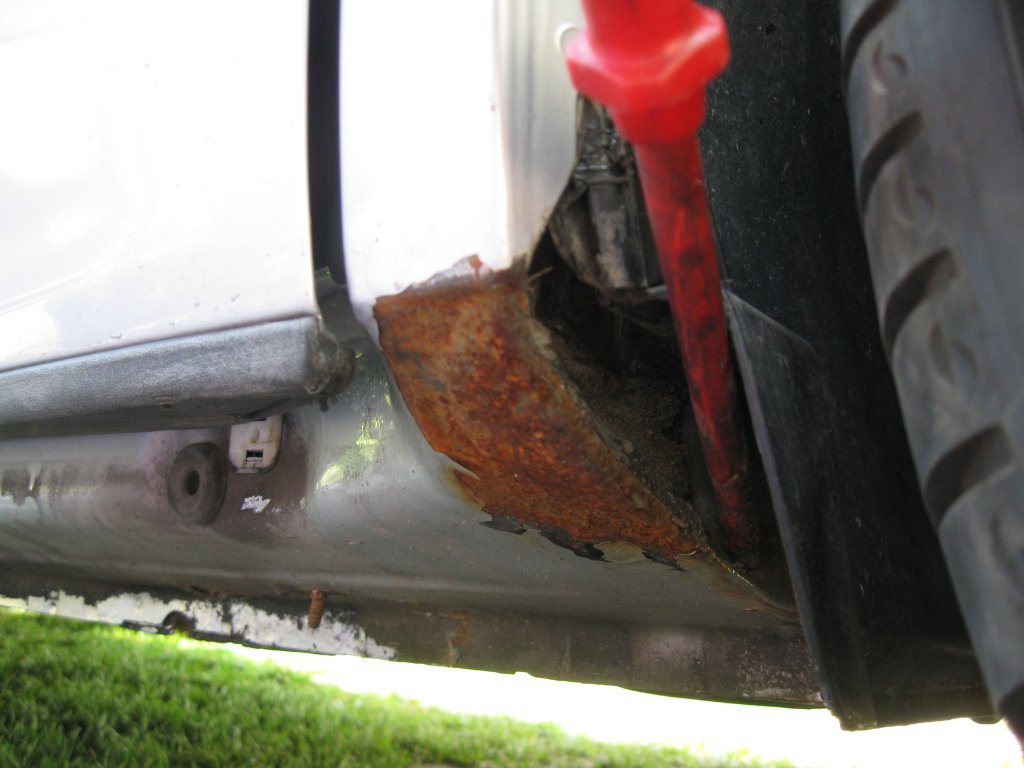

Das WOLLTE ich immer mal machen, jetzt MUSS ich es sehr bald mal machen, denn ich habe oberhalb der Schwellerverkleidungen hinten am Übergang zum Radlauf ersten Rost entdeckt :eek:
Hätte General Motherfucker da nicht eine Folie oder zäh elastisches Zeugs aufbringen können, um Scheuern durch Relativbewegung dort zu verhindern? :mad: Ach ja, ich vergaß, sowas kostet ja Geld :redface:
