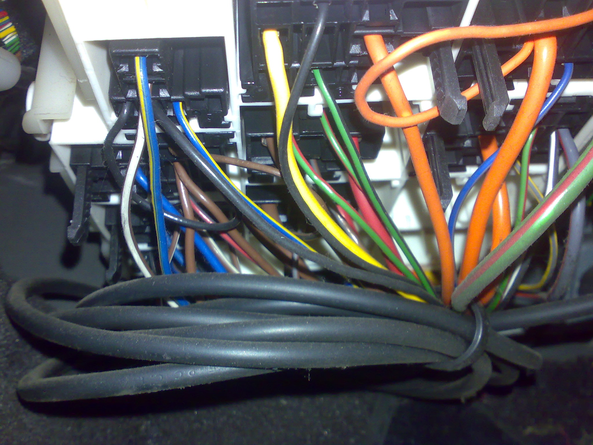

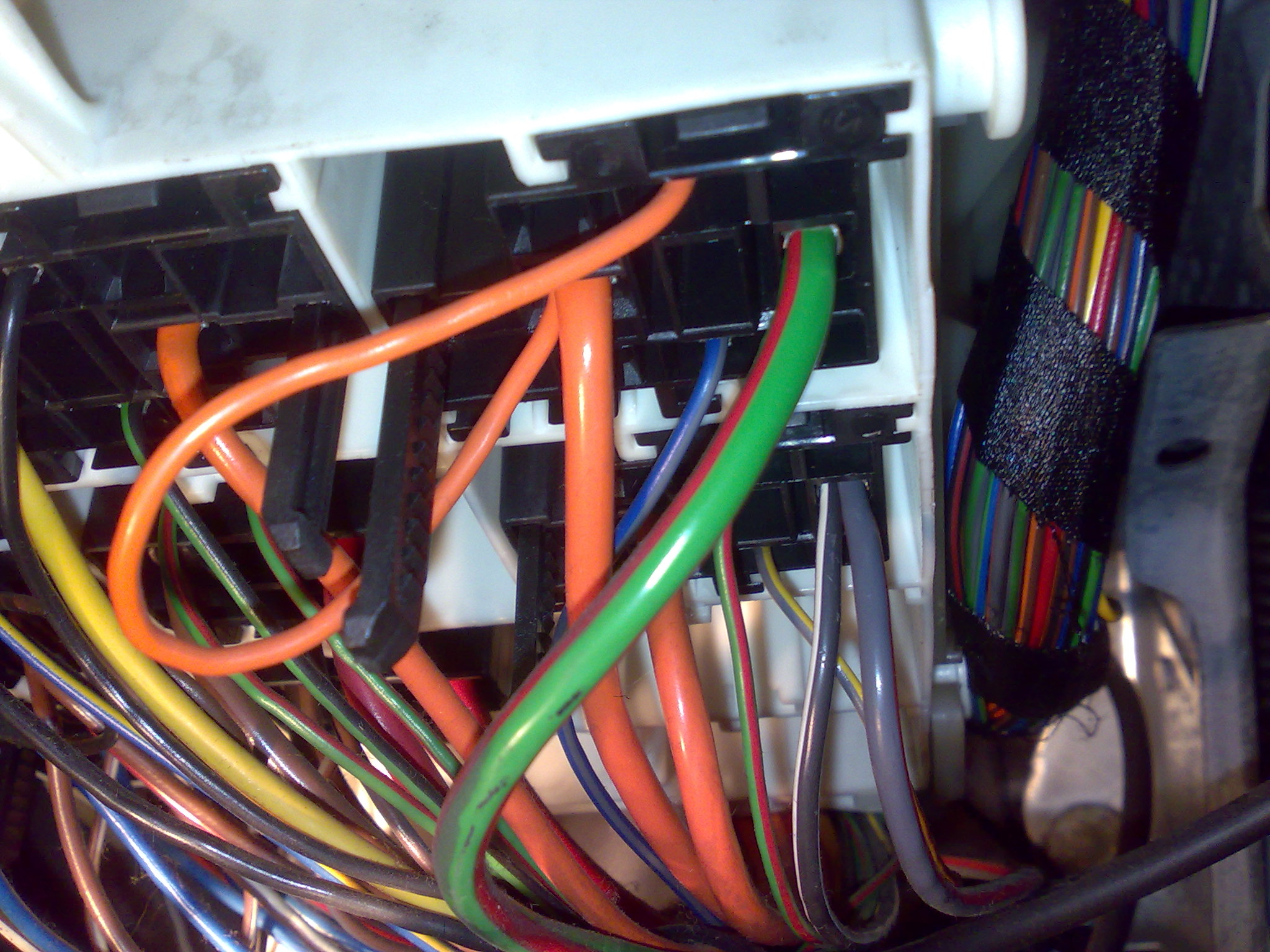

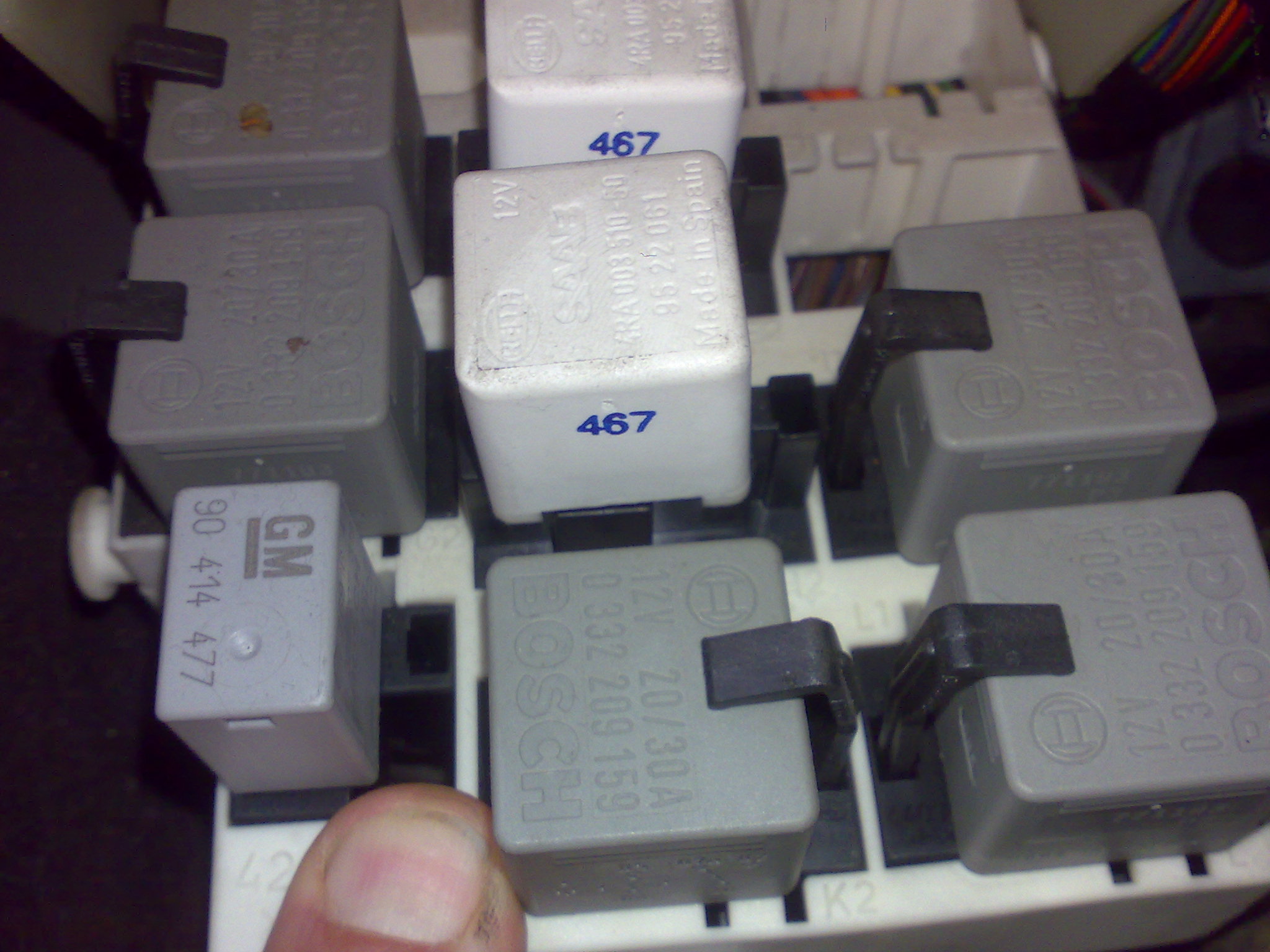

Gestern abend stellte ich Fotos ein von den beiden besagten Relais L und I von unten. Hier nochmal von oben und insgesamt von unten091120169345.thumb.jpg.1cf0368a354761e6164587a7a911cb78.jpg 091120169347.thumb.jpg.029d0c0009daad5b5cd7dd5b5451d993.jpg 091120169360.thumb.jpg.65ce551db268de7bf352533fbbb20f26.jpg
Eventuell kannst du aus Verschaltung ersehen ob hier tatsächlich wie beim 902 verschaltet ist?

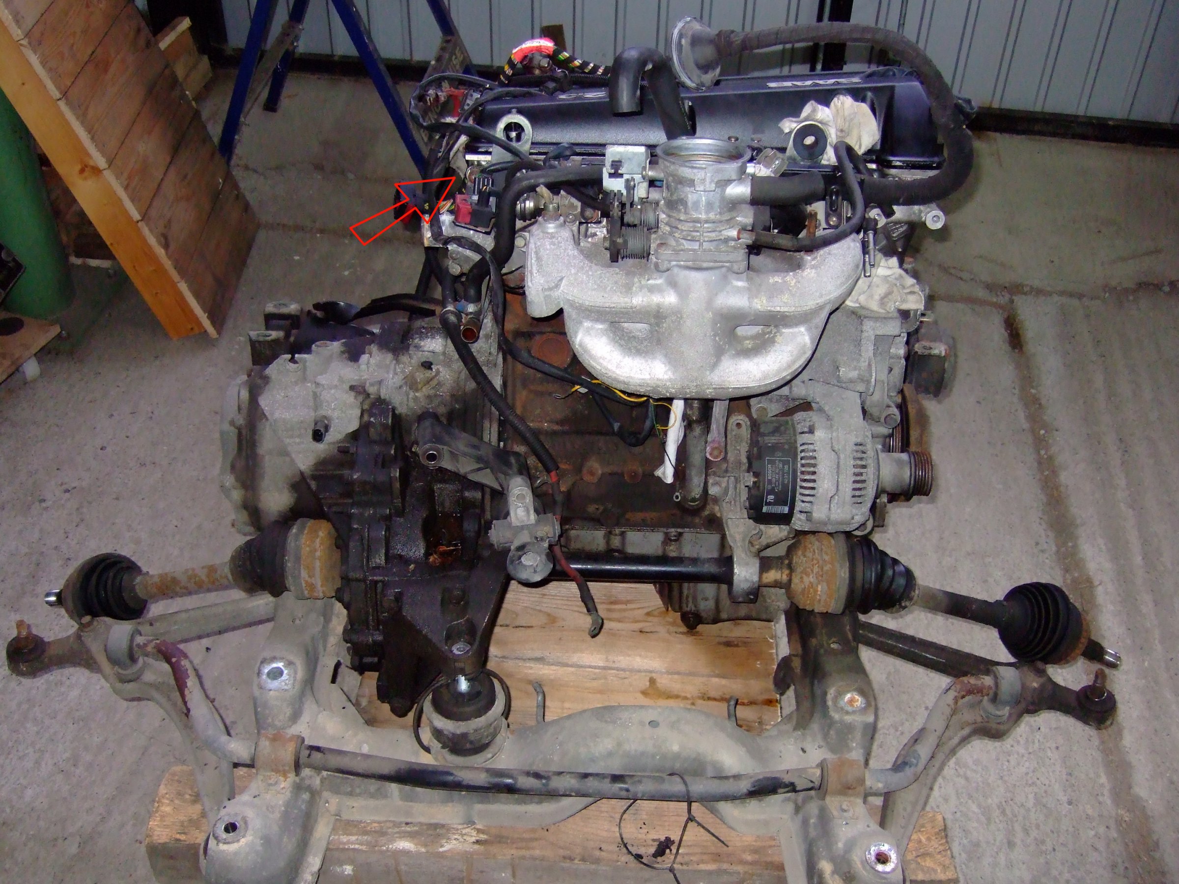

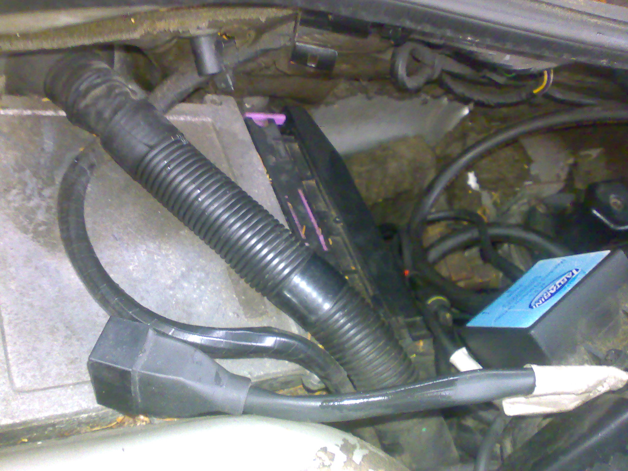

031120169337.thumb.jpg.a41ba4cb2f344983ec692a2e9715687d.jpg halt noch was... ist hier links und halbbildfüllend das Motorsteuergerät zu sehen? frage nach weil ich las, daß ICE direkt über innerem Relaisfeld, also "links unter Lenkrad" platziert sei.
empfiehlt es sich am "ICE" was ab- und anzustecken, und was ist dann auf meinem Bild im Motorraum zu sehen, etwa ein riesiges LPG-Steuerteil?
edit: Oha, ICE ist nicht gleich Motorsteuergerät! Letzteres soll aber im Beifahrerfußraum rechts zu finden sein. Meine Frage bleibt also welches Steuergerät das im Bild gezeigte ist ?

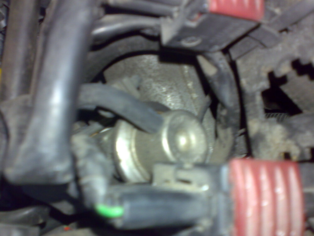

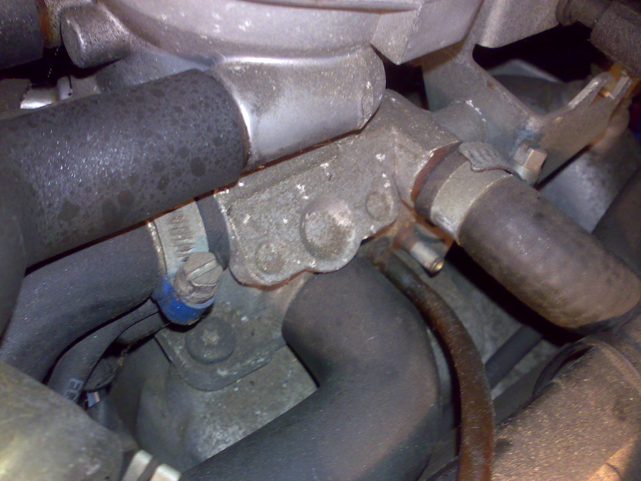

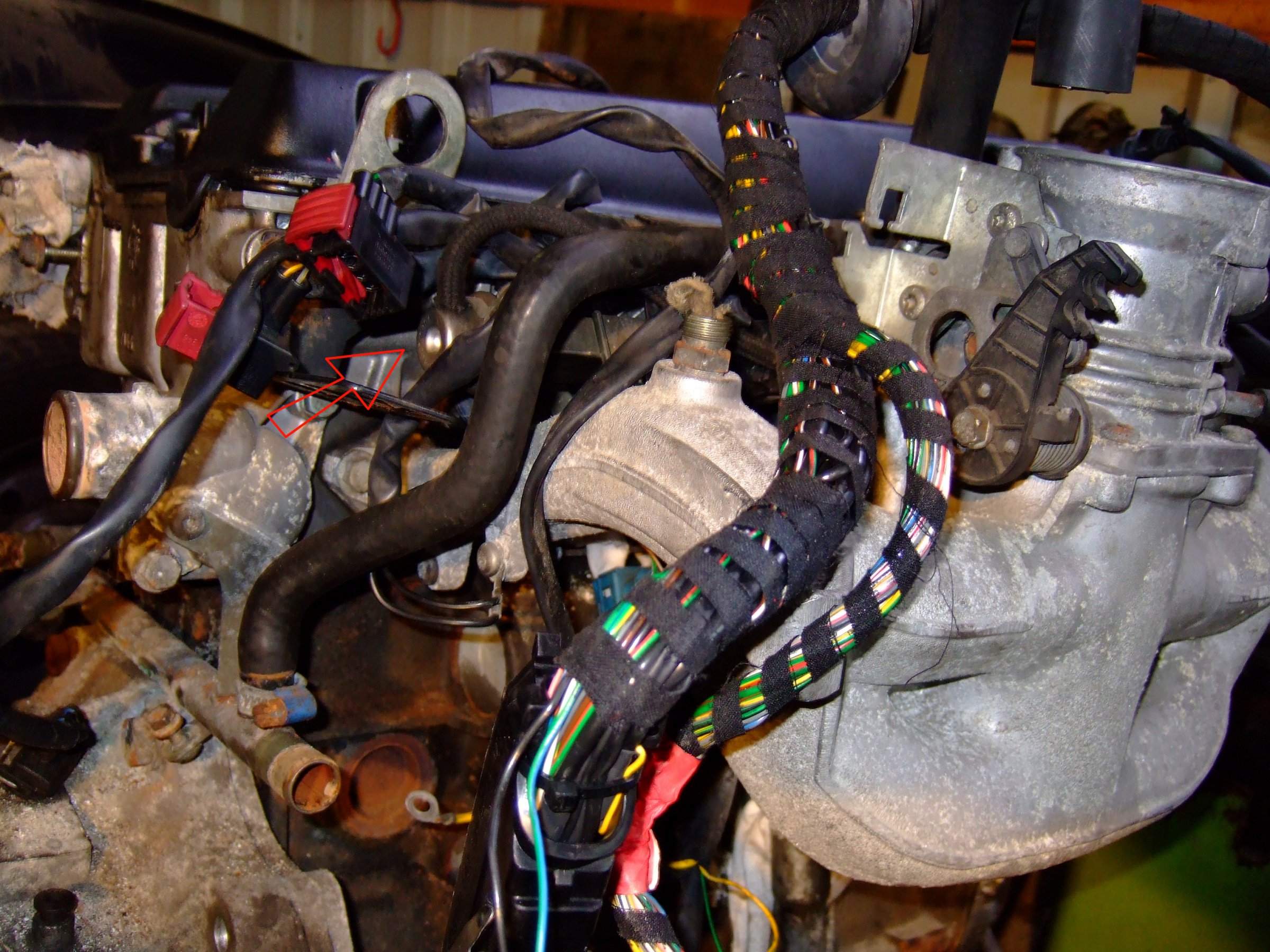

letzte Bild, .......könnte der Anschluß zum Benzindruckregler sein!:biggrin::ciao:
nunja, dann wäre ja zumindest klar, daß kein Sprit (an)kommt :biggrin:
Benzindruckregler hat er überhaupt ? finde im Teilehandel nur bei ebay ganz dünn was;

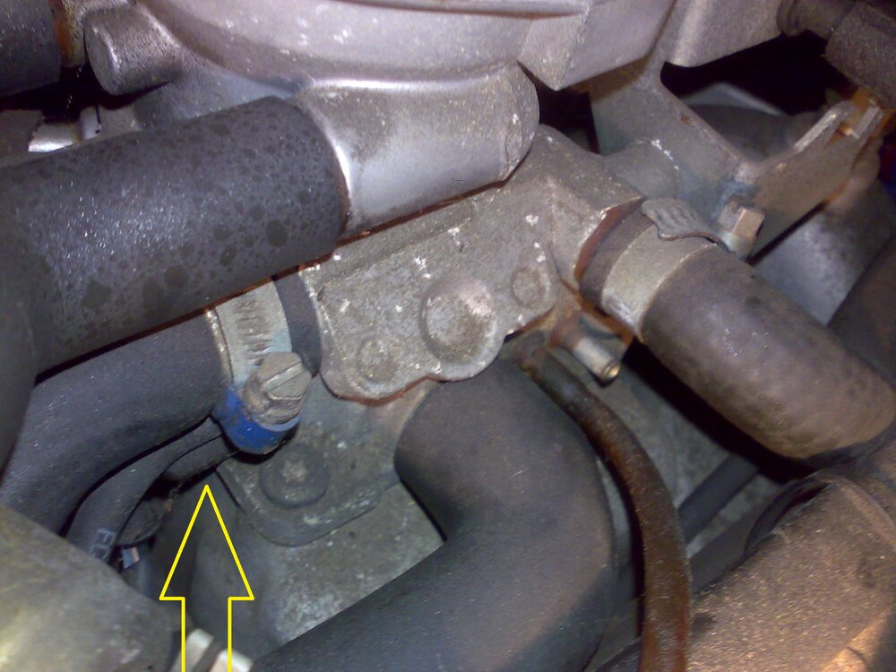

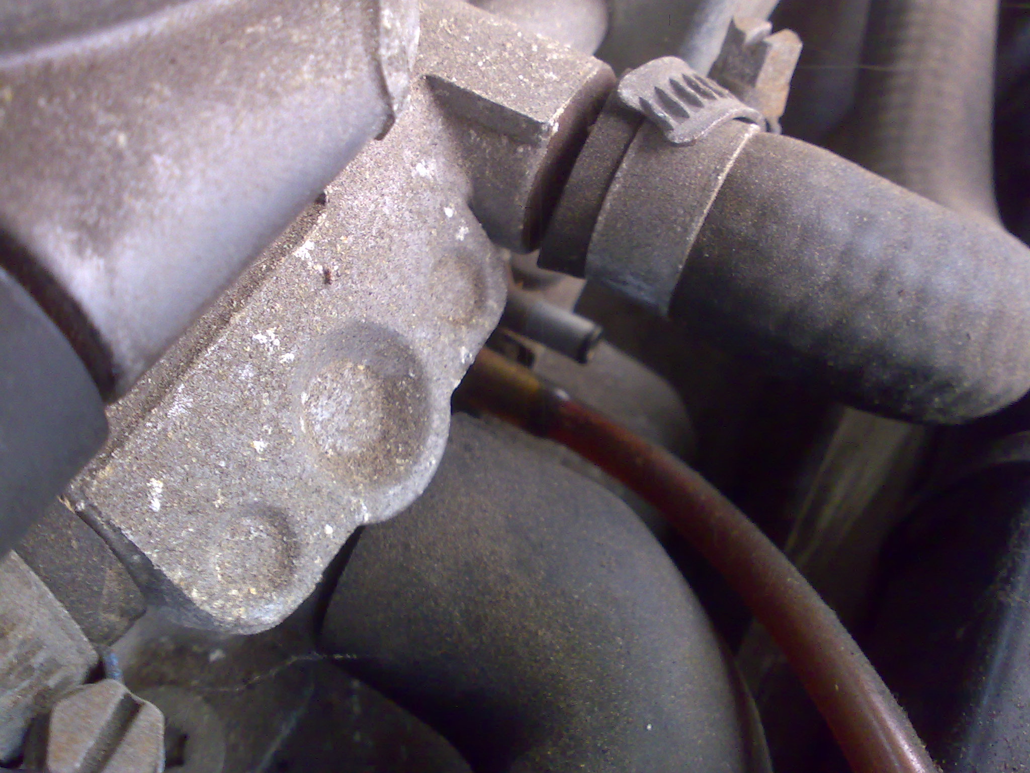

dachte eher an Luftanschluß, da daneben ja auch einer ist, gleich dick.091120169348.thumb.jpg.900e5abcaf63a7730da6d3e38499142a.jpg
und Anschlußnippel unterhalb Drosselklappe
Das ist ja auch nicht der Spritschlauch, sondern nur der Schlauch für die unterdruckabhängige Regelung des Benzindrucks. Problematisch ist bei dessen Fehler eher die Falschluft in der DK als dass kein Sprit ankommt.
[ATTACH]120125[/ATTACH] halt noch was... ist hier links und halbbildfüllend das Motorsteuergerät zu sehen? frage nach weil ich las, daß ICE direkt über innerem Relaisfeld, also "links unter Lenkrad" platziert sei.
Wo ist denn das? Motorraum? Dann LPG Steuergerät.- Was für eine Anlage ist das?

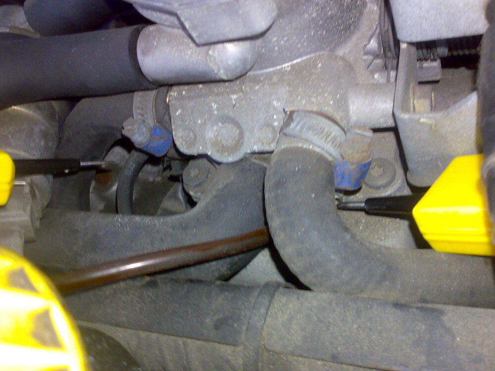

101120169367.thumb.jpg.fb8ef8abab6b8de28e2d09d7462fde12.jpg 101120169363.thumb.jpg.5bd6e04d70ae3bbacb13f58030dd5328.jpg ich nehme ICESAABs Beitrag um Überblick zu erleichtern für neue Mithelfer. Diese Geschichte beginnt mit Beitrag #4 . Ich ergänze ICESAABs Text mit Klammerangaben

betreff des einen freiragenden Nippel unter DK hab ich allerlei Rückmeldung bekommen, aber keine klare Ansage ob da nun ein Schlauch drauf gehört oder nicht? hier deshalb Foto zum drittenmal.

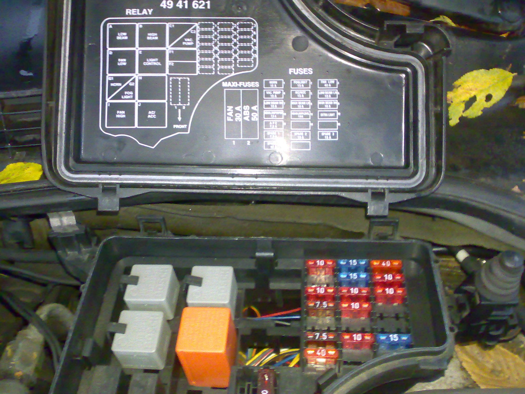

das weitere Foto zeigt mal den grossen Sicherungs/Relaiskasten vom Motorraum. Der ja anscheinend aber nichts mit der Problematik zu tun haben kann.
Danke. Tartarini

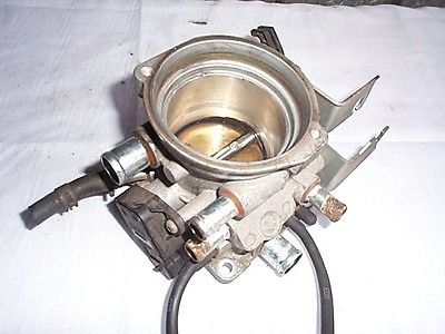

Benzindruckregler: an der Hinterseite des Motors siehst du eine blanke viereckige Leiste, in der die Einspritzventile stecken (dürfte bei deinem LPG etwas mehr zugebaut sein). Am fahrerseitigen Ende der Leiste findest du hinten eine runde Dose mit U-Druckschlauch (der an den leeren Anschluss an der DK führen sollte).
2015_0215_115227BDR.thumb.jpg.15caa79e233732a04c8c49deb501cb9e.jpg 2015_0306_163522BDR.thumb.jpg.93b15a5b27aa93e9b5b2ef8382e57deb.jpg
