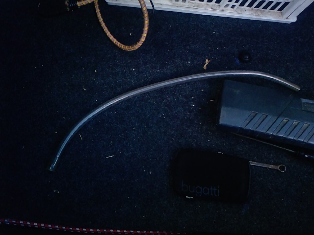

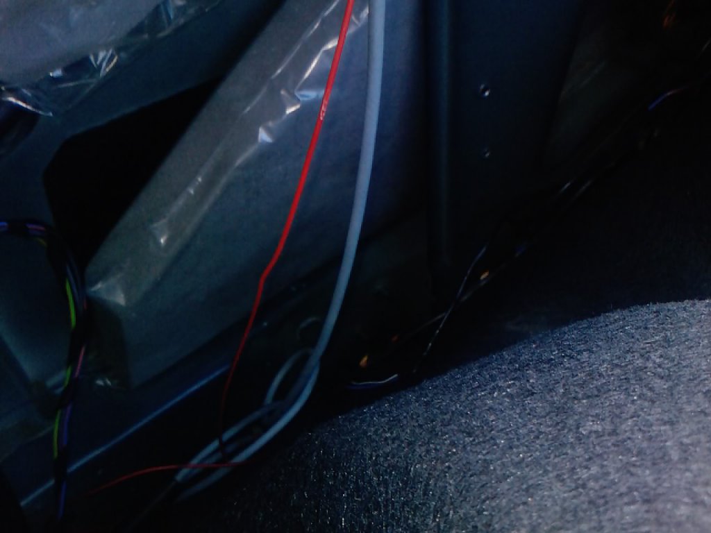

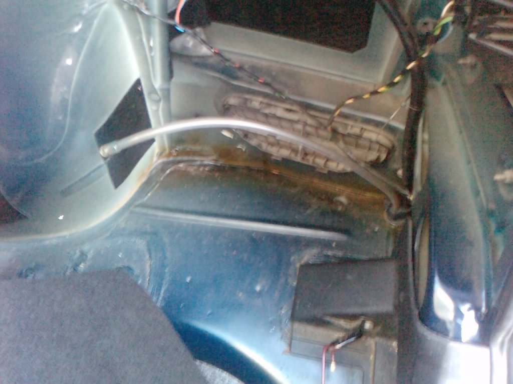

Für einen Vergleich habe ich auch mal rechts die Verkleidung abgenommen, da ist alles trocken. Auf der rechten Seite habe ich einen durchsichtigen Schlauch gefunden. An diesem habe ich gezogen und hatte ihn in der Hand. Meine Frage, wo kommt der wieder hin und was macht der? Er passt vom Druchschnitt her in die Ablauftülle in das kleinere Loch. Auf der rechten Seite habe ich so einen nicht gefunden. Für die Verdeutlichung habe ich ein paar Fotos angehängt. Wäre jetzt blöd wenn ich einen Ablaufschlauch abgezogen habe...

1: das ist der Schlauch
2: da hab ich ihn rausgezogen
3: da würde er rein passen, dort ist es auch feucht

das ist eigentlich der schlauch für die automatik antenne, allerdings habe ich die noch nie auf der rechten seite gesehen Bild 3, meist befindet sich bei deutschen autos die antenne links. zu deinem wassereinbruch: rücklicht,seitenscheibe wenn coupe, schiebedachabläufe (die du ja hast) heckklappendichtung. oder undichte bohrungen wenn bei dir rechts mal eine antenne war und ein blindproppen montiert ist.

Na ja, wobei das Bild mit dem Schlauch schon von der rechten Seite zu sein scheint, es sei denn Maik hat es gespiegelt. Nur mit dem Worten ist er irgend wo mal durcheinander gekommen. Hat da jemand den Schlauch der Antenne von links nach rechts versetzt? Wozu auch immer?
r echts oder links, betrachtet man nicht immer in fahrtrichtung? oder bestellt du einen rechten scheinwerfer wenn du einen für die fahrerseite willst?
fazit: der klarsichtschlauch ist laut bild auf der beifahrerseite und wir sind in D und haben das Lenkrad in der Mitte:biggrin:
Hi,
danke schon mal, ich war auch verwundert wegen dem Schlauch. Ich schätze mal der Vorbesitzer hatte mal eine automatische Antenne und der Schlauch ist von links nach rechts gewandert (die Bilder sind nicht gespiegelt ;)). Mein Fenster habe ich vorsichtshalber mit Silikon abgedichtet, das Rücklicht habe ich mir noch nicht anschauen können, wird der nächste Akt. Jetzt muss ich erst einmal wieder die Verkleidung anbringen.
