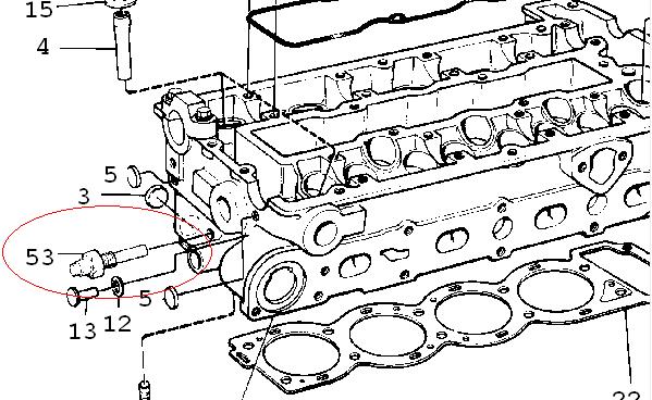

Michael meint den Wassertemp-sensor vor Kopf im Zylinderkopf. -> Jetzt mit Epc Shot
Nochmal Miche, ganz langsam für mich zum Mitschreiben: Welche SAAB-wassertemperatursensoren passen an die VDO-Instrumente?
Denn weder habe ich bisher den VDO-Geber für (nur) 20,- gefunden, noch bin ich mit der Bauform glücklich. Der Kram soll in der Semmel für die Ansauglufttemperatur sein.
Ganz laaaaangsam der Fühler für die Wassertemperaturanzeige vorne oben im kopf ( Nähe termostatgehäuse) passt für die außen Temperatur. Gewinde spielt ja dabei keine Rolle weil der Sensor ja vorne an die Stoßstange (innen) gebastelt wird
