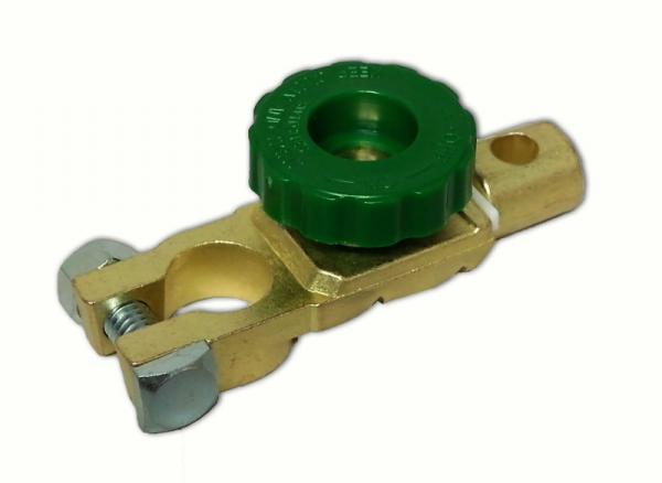

Da mein 9000 CSE öfters mal für längere Zeit steht und mir dann die Alarmanlage immer den Saft aus der Batterie zieht , habe ich mir jetzt einen dieser genialen Minuspol Adapter verbaut , wie sie in der Oldtimerei weit verbreitet sind . Mittels eines kleinen Schräubchens lässt sich so einfach der Strom unterbrechen , was als Diebstahlschutz sehr effektiv ist ( speziell wenn man die Schraube mitnimmt ) , aber eben auch schleichenden Verbrauch verhindert .
Meine Frage ist jetzt nur , ob das beim 9000 ev. Schwierigkeiten mit der Elektronik verursachen könnte . Ok , die ZV muss dann nach der Wiederinbetriebnahme mit dem Ei mehrfach angesteuert werden , aber könnte es sonst noch Probleme geben ?

Hallo Josef !
Nein , diese Notausschalter meine ich nicht .
Was ich meine , ist das hier ...[ATTACH]54721.vB[/ATTACH]
Passt
Hallo Josef !
Was ich meine , ist das hier ...[ATTACH=CONFIG]72917[/ATTACH]
Volltreffer. Genau die.
Bei alten 9k mit dem Minuspol zur Fahrgastzelle gibt es allerdings mit einer großen Batterei ein kleines Platzproblem, zudem ist das Massekabel auch recht kurz.
Für neuere 9k mit Minuspol nach vorne sind die Dinger dagegen ideal.
