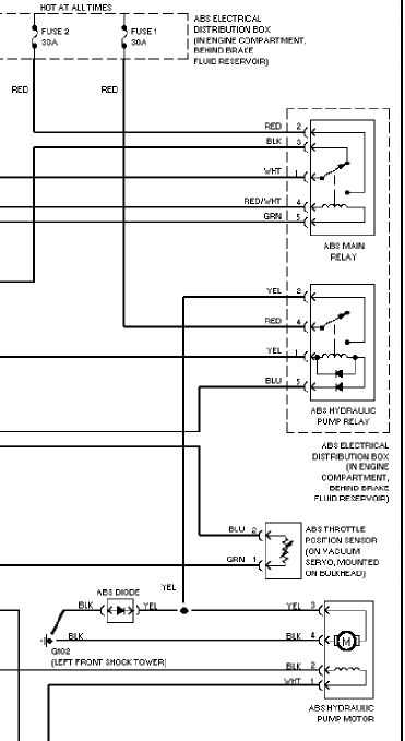

Hat einer vielleicht einen Stromlaufplan?
...ich bin ja immer noch der Überzeugung, dass das Teil aus '96 stammt und Saab vielleicht die Belegung der Pins geändert haben, deswegen die anderen Nuten im Steckergehäuse - da sonst nicht kompatibel...
Ich werde mal die Tage die Farbcodierung der einzelnen Litzen hier posten, vielleicht kommen wir ja damit weiter...
Falls Dir ggf. das Modelljahr 97 statt 96 hilft und Du aus den Kabelfarben die richtige Steckerbelegung ermitteln kannst:

Ist vielleicht Deine ABS Diode durch?[ATTACH]55610.vB[/ATTACH]
