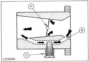

Öhhhm, so wie stelle ich denn jetzt den Drosseklappenspalt auf Grundeinstellung ein ? :confused:
Mein 8V turbo G-Kat hat mit warmem Motor leider eine Leerlaufdrehzahl von etwa 1200 U/min. Und das mit vollkommen auf Anschlag reingeschraubter Leerlaufeinstellschraube :eek: (danke Thomas).
Meine Idee: Zuerst die Drosselklappe auf Grundeinstellung und dann die Leerlaufdrehzahl mit der Einstellschraube. Bloß: Wie geht die Grundeinstellung der Drosselklappe bei diesem Modell ?!?

[mention=2883]Gerd[/mention]: Falsch. Natürlich verstellt sich durch einen geänderten Drosselklappenspalt auch die Leerlaufdrehzahl, aber Drosselklappenspalteinstellung ist nicht gleich Leerlaufdrehzahleinstellung. Die Leerlaufdrehzahl wird an der "oberen waagrechten" Schraube eingestellt, ob du - und turbo9000 - es glauben wollen oder nicht! Am CO-Gehalt (bzw. Taktverhältnis) wird dadurch genauso viel bzw. wenig verstellt wie beim Verstellen des Drokla-Anschlags.
Waagerecht, senkrecht - ich bin verwirrt. Die einzige Schraube, die bei mir (88er i G-Kat K-Jet) nach Leerlaufdrehzahleinstellschraube aussieht, sitzt oben in Strömungsrichtung hinter Drosselklappe im 45°-Winkel. Ist aber eine M6 SW10, mit Mutter gekontert. Warum steht die schräg? In allen K-Jet-Schaubildern (L-Jet ebenso) steht die 90° zur Strömung. Da bin ich aber richtig, oder?
