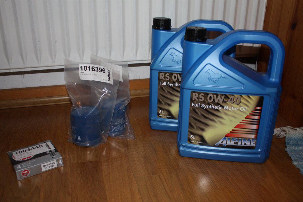

Achja der nächste Ölwechsel kommt bestimmt :biggrin:
[ATTACH]59258.vB[/ATTACH]
Wow, der Aero hat sogar 2 Ölfilter :smile:
bekommt ja auch 2 x Oel.....:biggrin:
Gel, da schaugst mit die Augn, weil´st auf die Oan niggs siegst*.....................
*da schaust du mit den Augen, weil du mit den Ohren nichts siehst

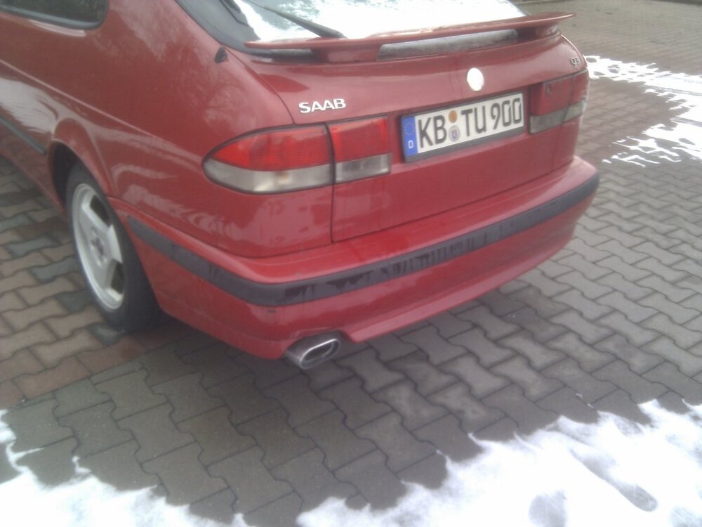

Und heute noch schnell die Sommerräder montiert und die Federbeine mit Fertan eingepinselt.
Sehen ja noch recht gut aus oder?
http://www.saab-cars.de/attachment.php?attachmentid=89754&thumb=1 http://www.saab-cars.de/attachment.php?attachmentid=89752&thumb=1
Sorry, aber beide Links sehen so nach gar nichts aus... :wink:
(liegt wohl noch an der Forenumstellung...)
Das Rot ist echt faszinierend; ist's nun dunkel, weinrot, knallrot... und die Felgen sind ja bekanntermaßen sowieso Saaaahne!
(über die Federbeine kein Kommentar; kann man das denn so beurteilen?)
Das Rot ist im Moment ein Schmutz-Rot mit Streusalzüberzug. Werde ihn morgen waschen und einwachsen. Dann kann ich nochmal Bilder machen.
Ja, gerne, das ist bei der Farbe immer wieder ein Unterschied von Böse zu Seeehr gut.
