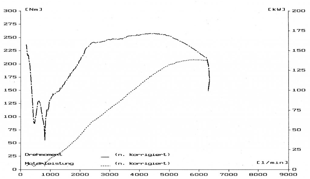

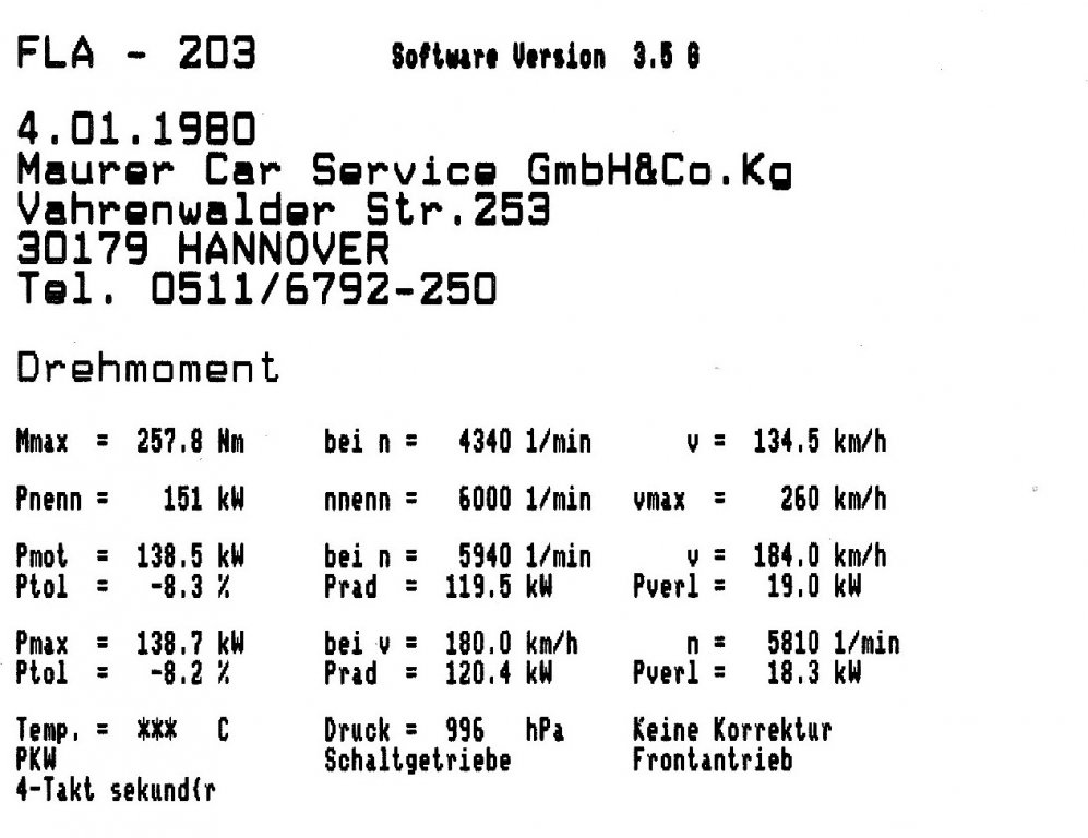

Ich war am Montag bei Bosch in Hannover um herauszufinden was der Aero nun an Leistung hat. Irgendwie war da der Wurm drin.
Dann fiel mir ein, dass es letztes Jahr bei HFT auf dem Prüfstand auch nicht klappte. Aber gibt ja genug Leute die ihre 9-3er erfolgreich gemessen haben.
Mein Aero will seine Leistung wohl nicht Preis geben :rolleyes:
Hast du schonmal die Kompression der Zylinder gemessen? Kann sein das bei ner Ventilfeder bzw. beim Ventil was im Argen ist.
Der Motor ist in Ordnung, läuft sehr gut nur auf dem Prüfstand will er nicht.
151KW hat er am Motor serienmäßig.
Ihr messt ca. 138KW an der Achse. Ist das nicht i.O.? Hört sich doch ganz ordentlich an.
Die Radleistung sind 120kW steht unten mittig.
Die Verluste im Antriebsstrang sind schon berücksichtigt.
