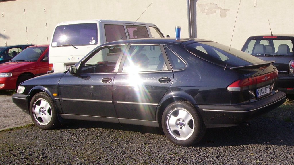

ch hab am 902 auf 6 1/2x16 Felgen die Reifen 205-55 / 16 aufgezogen
weil ich dachte der Unterschied macht ja nicht viel aus (Abrollumpfang 2RxPI)
aber habe mich sehr getäuscht. Beschleunigung ist wesentlich schlechter erst
später wird es besser. Ausserdem ist er so "hochbeinig" und jeder Kenner
müsste eigentlich merken dass da was nicht stimmt. Bleib bei den 205-50 /16
oder bei den 195-60x15
hier ein Bild. ich verkauf jetzt die 205-55 x 16 und hole mir die 50-er wieder
