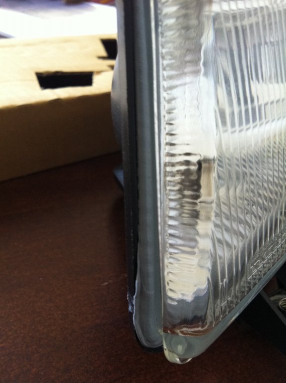

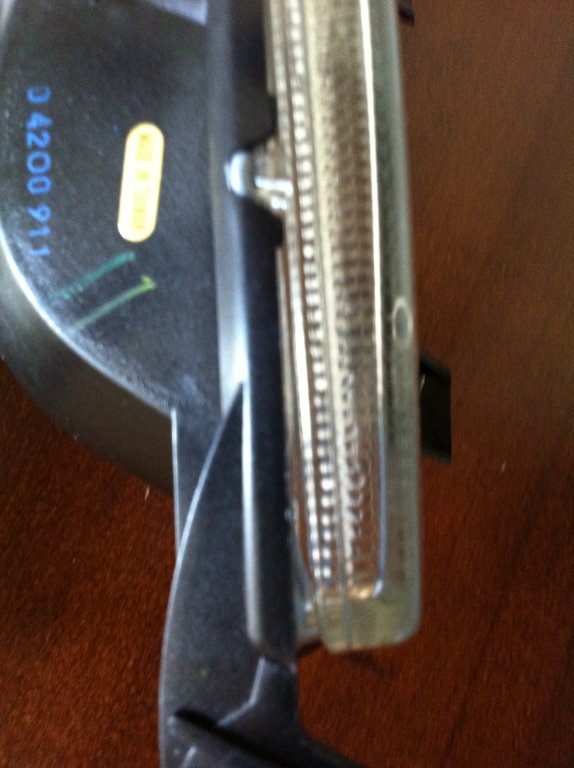

ich habe ein solchen nebelscheinwerfer vor einem monat bei ebay ersteigert. dürfte zumindest für mein vorhaben (tüv) ausreichen (jedenfalls eher als das analog 9mm-kaliber-durchlöcherte). allerdings ist die verklebung etwas fragwürdig. sieht bei mir so aus:
[ATTACH]55443.vB[/ATTACH]
[ATTACH]55444.vB[/ATTACH]
Ohne Vergleich anhand der Bilder ein wenig schwierig zu beurteilen. Der Wulst des Glases sollte vollständig in dem PU-Kleber sitzen. Ansonsten mal mit geringem Druck abrücken wenn du bedenken hast, dass das undicht ist. Originale sind da nicht besser, beim Renault (He**a) sind die Gläser rausgefallen, Verklebung hat aufgegeben. Na ja, Pattex Montagekleber war noch welcher offen da. Hat bis zum Ende gehalten.
sorgen habe ich nicht. scheint auch trotzdem dicht zu sein. jedenfalls wird dem mit sicherheit ein neuer steinschlag das ende bereiten. :-/

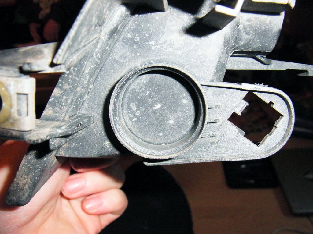

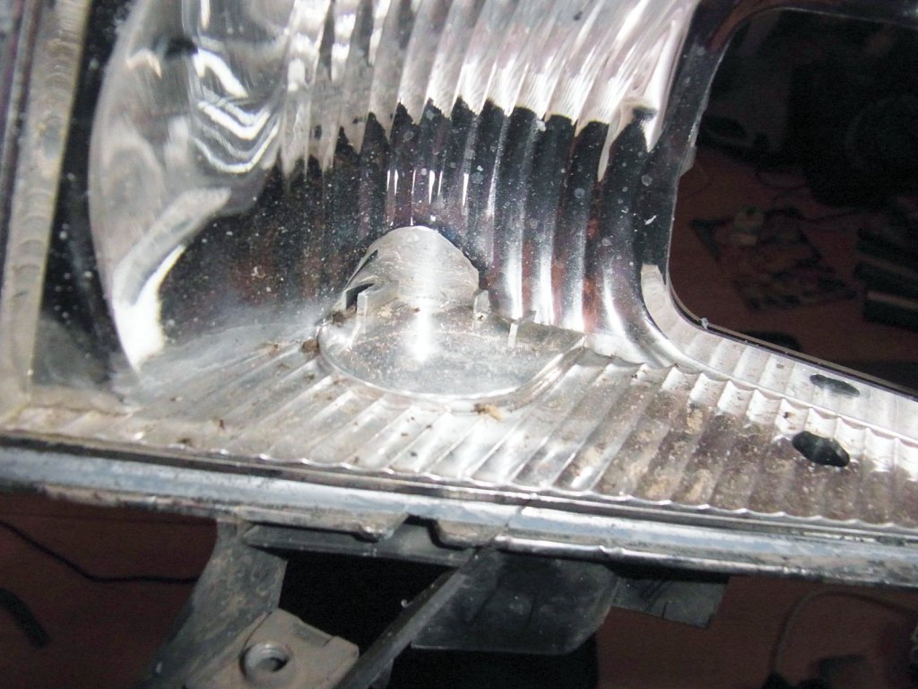

mal ne andere Frage...inzwischen hab ich mir nen neuen Nebler besorgt -> natürlich den falschen aber egal wird halt nur das Glas getauscht...
Kann mir jemand sagen wofür diese Aussparung vorgesehen ist?
Mein alter Nebler hat sie, der neue (MY 01) hat sie nichtmehr..
TFL vorrüstung o.ä.?
[ATTACH]59199.vB[/ATTACH][ATTACH]59198.vB[/ATTACH]
Kurvenlicht für USA Version.
