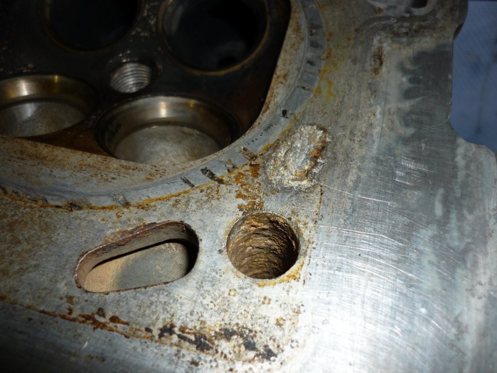

Neu aufgebaut heißt dann neue Kolben, Übermaß gebohrt und gehohnt, KW geschliffen und neu gelagert, Kopf geplant, Ventilsitze neu gefräßt, Schaftdichtungen neu undsoweiter?
Kopf und Block war mit einigen Cavitationslöchern und Korrosion wegen langem Fahren mit defekter Zylinderkopfdichtung. Der Vorgänger muss nur Wasser hineingeschüttet haben und sich nicht um die Ursache gekümmert haben. Kopf und Block wurde aufgeschweißt und geplant. Die Kolben sind noch die alten, da noch OK. Kolbenringe neu. Ich versuche gerade ein paar Bilder hoch zu laden, aber.-.......es dauert. Ich liefere die noch nach - OK?
[ATTACH]56958.vB[/ATTACH]
Anbei das Foto des Motorblocks
Das sieht mir aber eher nach dem Zylinderkopf aus :-) Ganz schönes Loch. Da ist dann Alu aufgeschweißt worden?
ehem...stimmt...habe ich in der Miniaturansicht verechselt. Ja - das ist der Kopf und da ist Alu aufgeschweißt worden. Danach natürlich geplant, etc.
Ds selbe mit dem Block, dessen Foto ich jetzt suche...

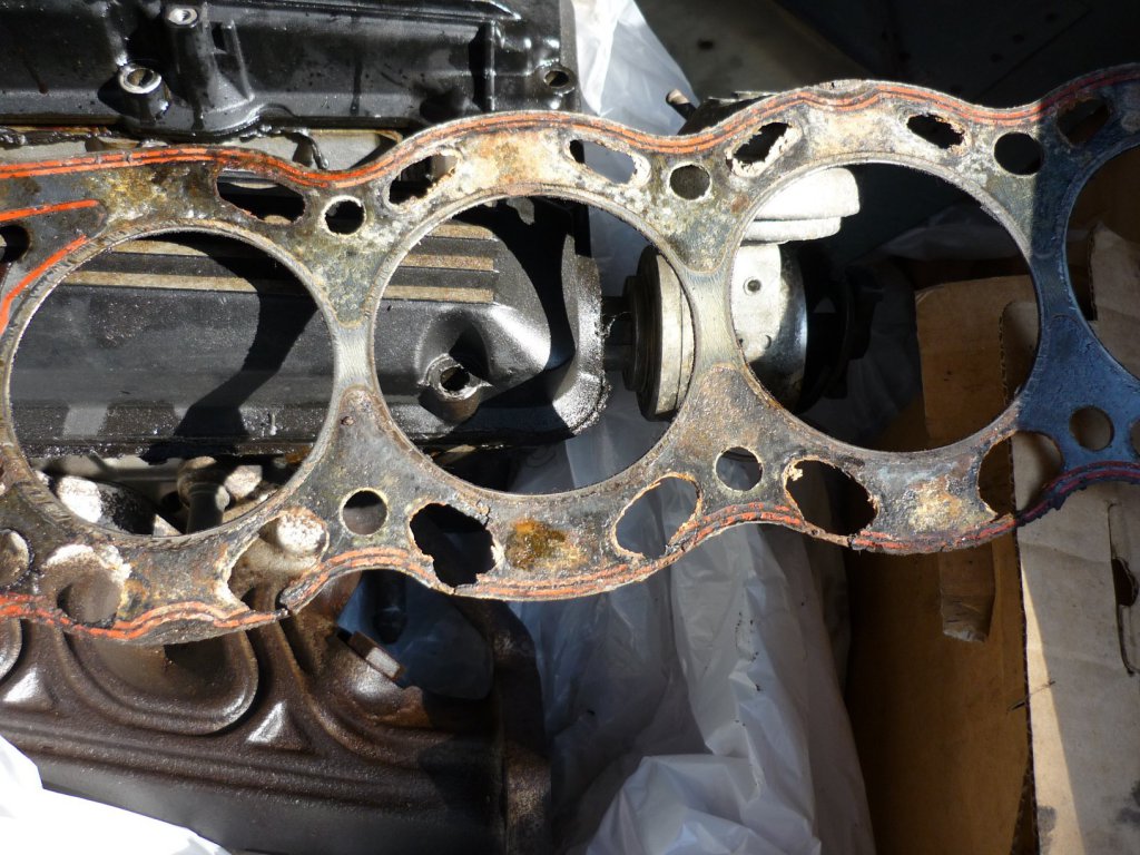

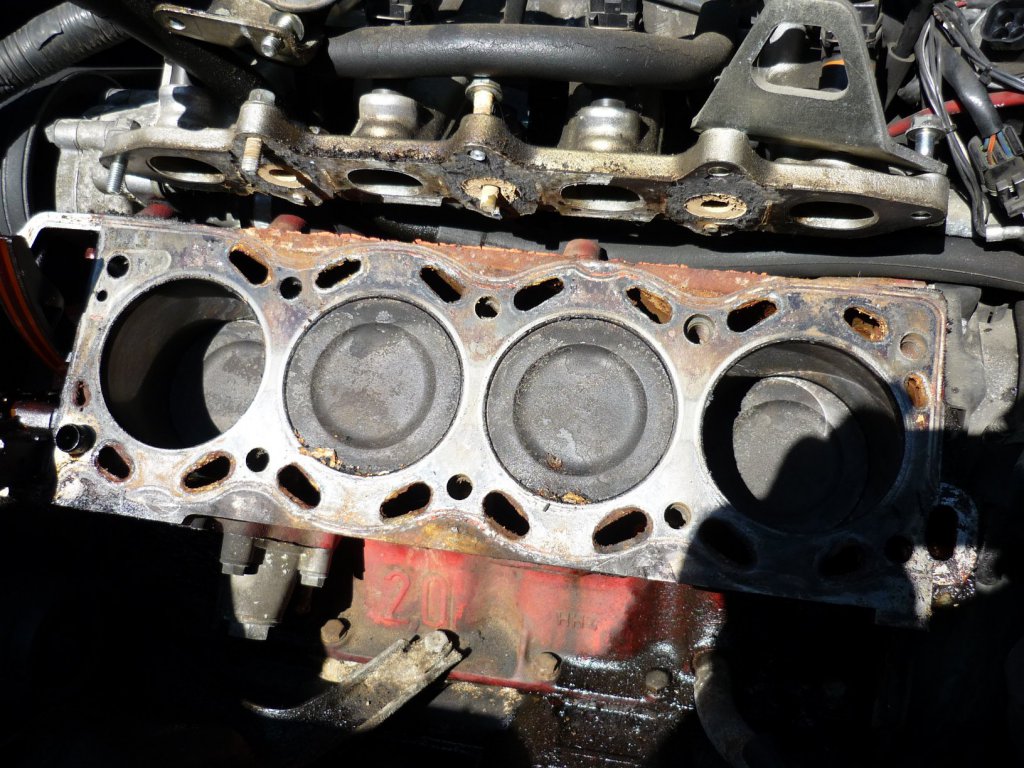

Habe auch ein Foto von der Kopfdichtung dazu gelegt. Ohne Worte, oder? so ist der Vorbesitzer mindestens 4 Sommer lang gefahren..jedes mal bis nach Südfrankreich...
