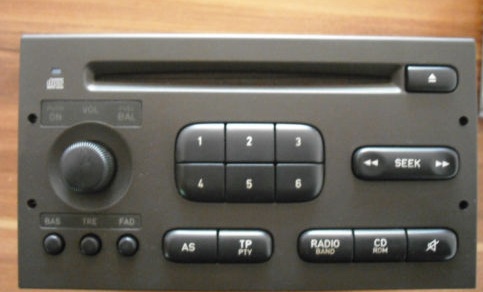

[ATTACH]55548.vB[/ATTACH]Hallo Saab gemeinde,
möchte für mein neu erworbenen 900II ein autoradio einbauen eins von saab mit cd , dieses gerät war in einen 9-3 drinne , passt es auch in einen 900, habe auch schon vom schrott mir ein bordcomputer eingebaut somit müßte es ja in den display die sender anzeigen

Nein, passt leider nicht.
Original passt nur das vom 900II mit RC.
wenns Dich optisch nicht stört, würde ich einen USB Transmitter (klick) via Zig.Anz. verwenden.

Doch hat es, oder wie kommen sonst die Anzeigen vom Radio auf das SID2 oder SID3? Auf Pin 1 und 3 liegt auf dem ISO-Stecker-A der Fahrzeugbus (Kabelfarben laut Plan BN/OG und BU/OG). Es gibt anscheinend einige (Zubehör-) Radios, die auf den Pins irgend etwas machen, was den Wagen durcheinander bringt. Ist nicht neu er Effekt, da bist du Burkhard nicht der erste. Also entweder die beiden Leitungen trennen, die Kontakte aus dem Stecker ziehen (kann gerade nicht sagen, ob das rückwärts raus geht) oder einen 1:1 Adapter für den ISO-A besorgen, der nur die benötigten Leitungen besitzt und den dazwischen klemmen.

das hat also geklappt, habe 1+3 beim iso stecker durchgetrennt nun spielt das display nicht mehr verrückt :) die pin zahlen sind auch jetzt weg , habe das display ausgebaut und ein paar minuten vom strom gelassen da ist jetzt auch alles io. jetzt noch ein paar fragen, sind die kabel für tempomat und den funktionen des bc alle schon vorhanden? so das man sich nur noch die sensoren und stellmotoren besorgen müßte das alles auch funzt?
