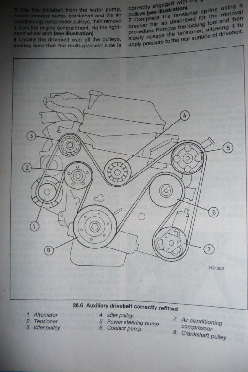

Hallo ihr lieben,
hat einer einen Plan vom Rippenriemen tauschen!
Wie wird er um die Rollen geschwungen:hmmmm2:
Danke im voraus Reiner
Hallo Aerobär,
der Riemen muß so verlaufen, wobei SAAB bei einer Aktion die untere Rolle an der Stelle wo der Riemen eine V-Form beschreibt, weggelassen hat. Dadurch verkürzt sich logischerweise die Länge des Riemes.
[ATTACH]55852.vB[/ATTACH]

Hier nochmal eine bessere Darstellung des Riemenverlaufs.
Die Umlenkrolle mit der Position 4 wurde weggelassen. Wenn du die Motorhalterung demontiert wird es auf jeden Fall einfacher, aber es geht auch ohne Demontage. Ist dann natürlich ziemlich eng. Wenn du die Motorhalterung demontierts, nicht vergessen den Motor gegen ein Absacken zu sichern.(Kettenzug etc.)
[ATTACH]55859.vB[/ATTACH]

Hat alles geklappt, habe das Vorderrad demontiert ,den Riemenspanner entspannt und mit Stift gesichert und dann "ging" :wink: das schon!?
