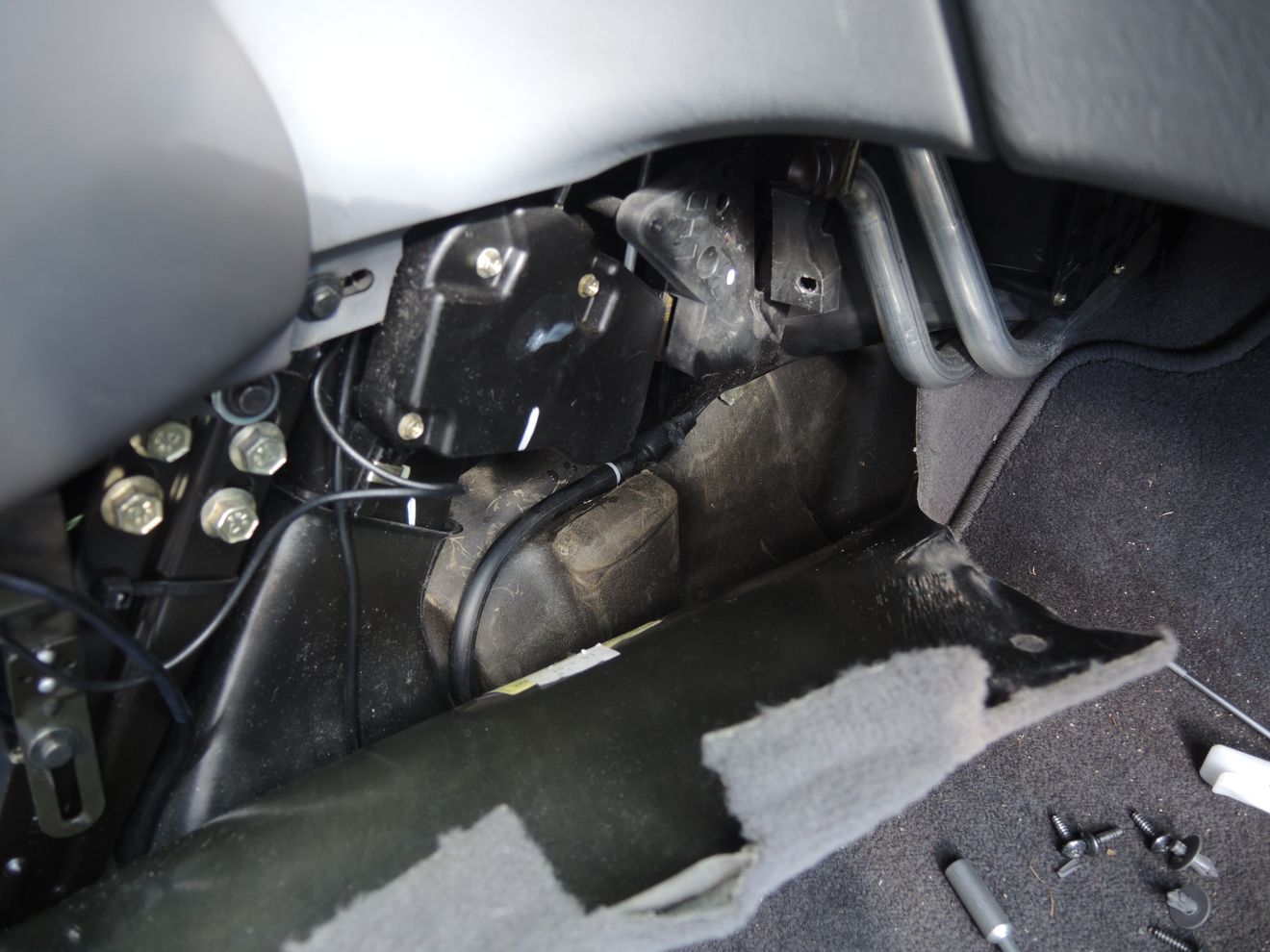

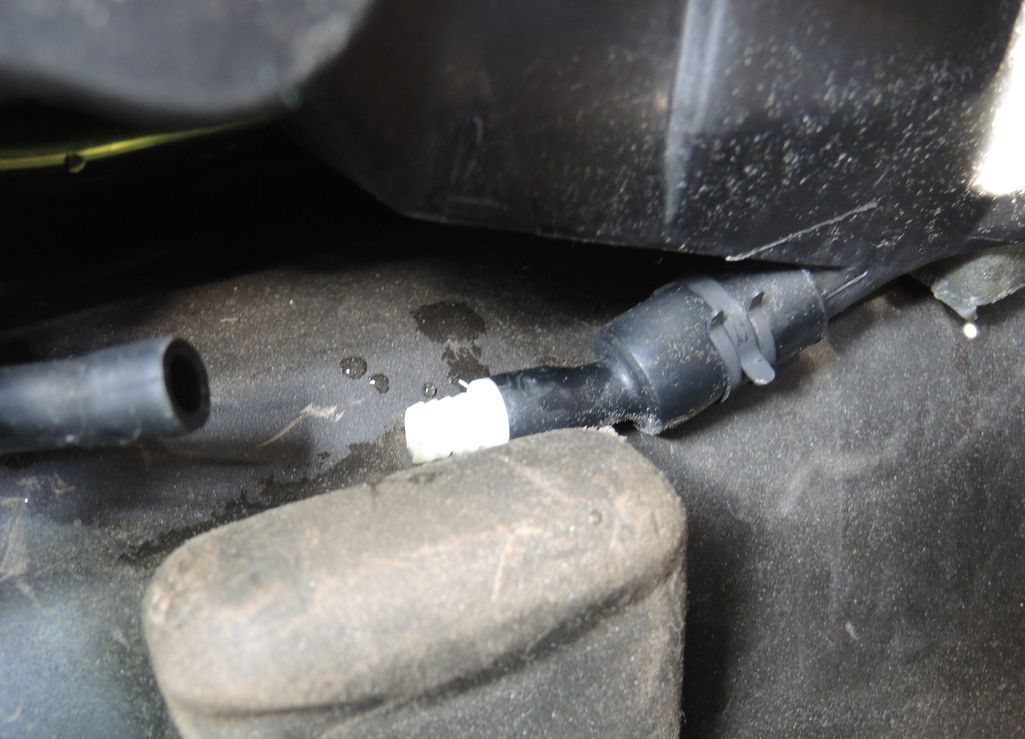

Hab hier noch zwei Bilder rumliegen, denke die passen hier ganz gut hin. Ist der Kondenswasserablauf der Klimaanlage auf der Beifahrerseite, Fahrerseite ist spiegelbildlich.
Übersicht nach entfernen der Verkleidung und Teppich runter drücken:
und zum Reinigen getrennt:
