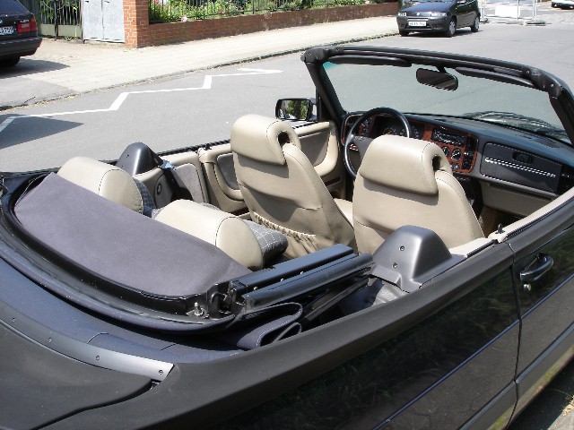

ich plane jetzt auch eine Lederpflege. (900I Cabrio MY93)
Ich habe beiges leder und habe an die Pflegemittel von Lederzentrum in Göttingen gedacht. Nun meine Frage.
- Die bieten eine fertig gemischte Farbe für SAAB, genannt SAND BEIGE. Ist das meine Farbe?
Habe ein Bild angehängt, wohl aber eher weil ich mein Auto so schön finde (nimm es mir nicht übel)..
MfsaabfahrerG
interessante mischung... import nicht?

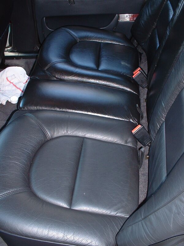

Hab's ausprobiert mit dem Lederpflegemittel von Stübben (Seife & Hamanol)
Das Resultat seht ihr hier.
Der Rücksitz links zeigt das Leder nach der Reinigung mit der Seife, rechts direkt nach dem Einreiben mit Hamanol. Der speckige Glanz verschwindet, wenn das Zeug eingezogen ist und nachpoliert wurde. Dann hat es einen leichten matten Glanz. Echt verblüffend. Der Beifahrersitz zeigt das Endresultat nach Reinigen, Einreiben, Polieren. Schöne satte Farben ohne speckig zu wirken. Einfach edel.
Nur schade, dass das Hamanol nicht so angenehm riecht wie die Seife. Müffelt irgendwie geräuchert... Ein bisschen wie Räucheraal :00000284 Aber das ist nach 1-2 Tagen verflogen.
Mein Tipp: nicht allzu dick auftragen und für die Nähte eine Zahnbürste zum Reinigen bzw. Auftragen des Hamanol verwenden.
Kostenpunkt: 18,50 Euro für Seife & Hamanol im Reitsportladen.
