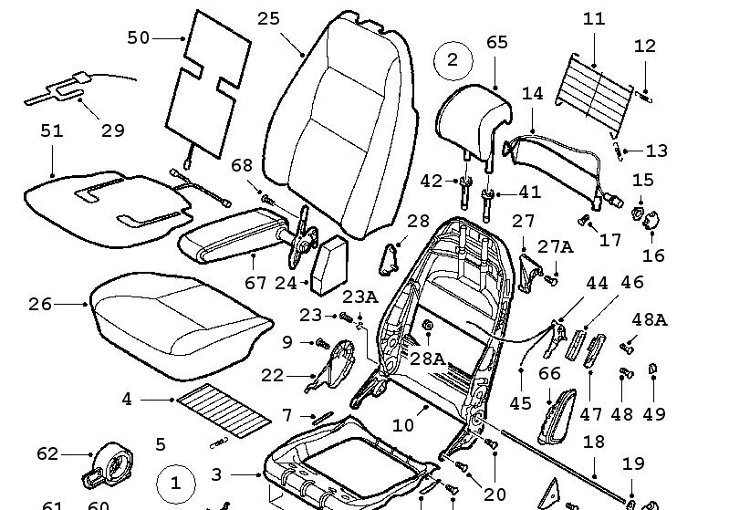

Beim Suchen habe ich nur ein Lösung für den Beifahrersitz beim 900-II gefunden (Sitz ausbauen und irgendwelche Feder wieder anbringen). Im 9-3er sind, laut EPC, aber die Sitze andere und der Kontakt befindet sich (laut Skizze) über den Heizkissen

EPC gibt für den 9-3 ein gabelförmiges "Ding" an (es steht auch "nur Beifahrerseite")......könnte die Belegungserkennung sein. Es wäre mir schon sehr hilfreich zu wissen ob ich den Sitz ausbauen muss um an das Ding zu kommen, oder ob es reicht den Lederbezug vom Sitz herunterzunehmen.

wo soll beim 9-3 dieser besagte schalter im sitz verbaut sein? schaue dann gern mal nach!

epc habe ich schon geschaut, geht leider aus der skitzze nicht hervor. jedoch wie du es beschreibst ist es eher ein kabelbruch oder kontaktfehler an den steckern unter dem sitz.

So, in der Anlage ist die Skizze - der Belegungskontakt wäre meiner Meinung nach Teil 29 (Kontakt Beifahrerseite 4654984)
ja das meine ich auch. werde morgen mal einen zerfetzten sitz genauer betrachten
