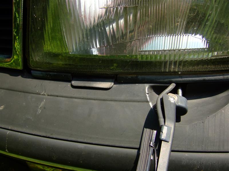

Fotos:
(Bevor Fragen kommen: Das Grüne ist kein Moos, sondern die Spiegelung der Hecke, vor der das Auto steht! :rolleyes:)

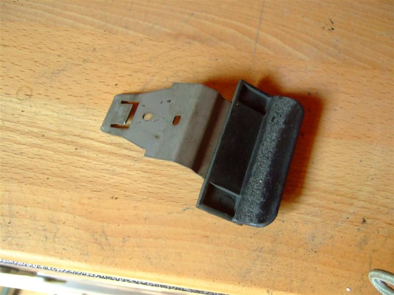

Ich könnte dann auch noch mit der Teilenummer dienen, wenn's denn neu sein soll.....
[ATTACH]56070.vB[/ATTACH]
Grüße aus BI - Thomas
Wischeranschlag.doc

Fotos:
OK, jetzt wird mir einiges klarer. Der Wischeranschlag wie auch die Leisten unter dem Scheinwerfer fehlen bei mir.
Kein Wunder, der Vor-Vorbesitzer hatte nicht nur einen unfassbaren Rallye-Streifen über den Wagen lackiert, sondern auch tiefergelegt, breiter gemacht, und riesige verspoilerte Plastik-Stoßstangen und Kotflügelverbreiterungen an den Wagen geschraubt.
Der Vorbesitzer hat alles wieder zurückgebaut - nur die Spurverbreiterungen hinten hat er vergessen zu demontieren, und der Kleinkram an den Scheinwerfen scheint halt auch irgendwann vergessen worden zu sein.
