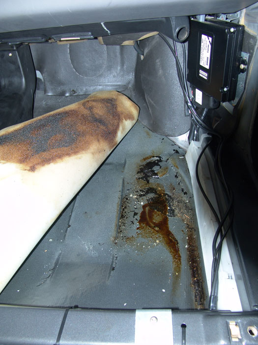

Nach dem Entfernen des Teppichs fand sich unter der Gummimatte im Beifahrerraum eine Menge Öl. Auf dem angehängten Foto sieht man nur noch den Rest - das Gröbste hab ich bereits entfernt. Der Motor ist seit einiger Zeit ausgebaut. Hat jemand eine Idee, woher das Öl stammen könnte? Evtl. beim Ausbau des Motors passiert..?

Sollte servoflüssigkeit sein. . Eher ein schleichender Prozess als wie beim Ausbau des Motors.
Hat der Wagen Klima? Dann würde ich eher auf undichte Klima tippen .

Hat eigentlich eine ganz andere Farbe....
Er hat kein Klima.. Siehtwirklich so aus, als ob das Öl schon länger dort lag.. Vielleicht auf Grund eines schon länger zurückliegenden Vorfalls der Servoanlage...
Hatte meiner auch, das ist Servoöl.
