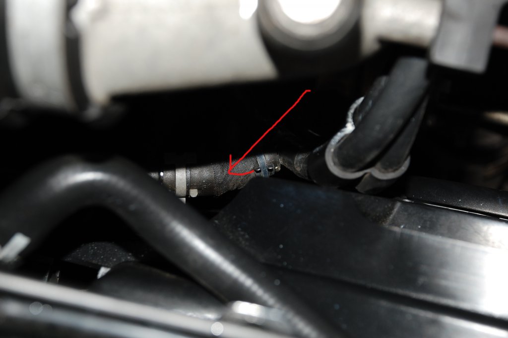

hab ja bei mir angefangen die porösen unterdruckschläuche zu wechseln.hab nun noch einen kandidaten gefunden (siehe bild)

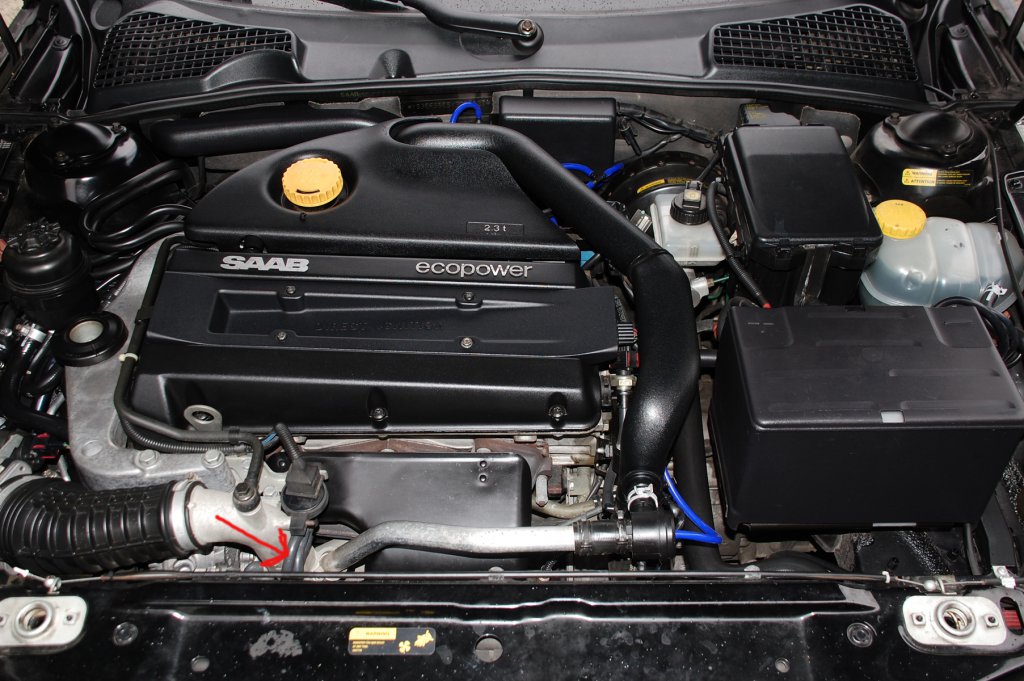

er ist verbunden mit dem oberen schlauch (siehe bild 2)
nun zu meinem problem.es ist ein schlauch der sich verjüngt,eine art adapter.
könnt ihr mir sagen wo ich sowas herbekomme? oder hat jemand eine idee was man da basteln kann?
zwei unterschiedliche schlauchgrößen ineinander schieben und verkleben find ich keine dauerlösung.
danke für eure hilfe
gruß walter[ATTACH]56184.vB[/ATTACH][ATTACH]56185.vB[/ATTACH]
Nach dem das Dingen bei mir kurz nach dem Einbau eines gebrauchten Teils auch wieder gerissen, habe ich es bei der selbstverschweißendenklebebandlösungpluspanzertappe belassen.... Ist auch dicht.....
was für ein wort ;)
ich hab auch erstmal klebeband drum gemacht.find ich aber nicht optimal.selbst die idee kabelschrumpfschlauch drüber zu machen hab ich wieder verworfen.
was für ein wort ;)
Gar keine Frage, optimal ist was anderes.... Aber an dem 9-5 von meinem sah der Schlauch nach 2 Jahren schon so aus.....und die Funktion ist auch gegeben. Ich habe wie gesagt selbstverschweißendes Klebeband verwendet, plus Panzertappe ist jetzt schon seit fast 2 Jahren absolut dicht.
wie heist dieses band?oder meinst du dieses vulkanisationsband für kabelisolierung?
gruß
gruß
Jep, das war es...
Ganz schön viel Kühlmittel im Ausgleichsbehälter.
Der Anschluss ist von der Tankentlüftung und sieht bei mir auch schon arg porös aus. Undichtigkeiten dort haben keinen großen Einfluss, da der Anschluss zur Verdichtersaugseite geht. OK, Kohlenwasserstoffe gelangen in die Umwelt, statt erneut der Verbrennung zugeführt zu werden. Klebeband sollte vertretbar sein.

der füllstand ist schon immer so.ich kann die max befüllungsgrenze auch nicht wirklich erkennen.zu viel???

ich kann es also mit dem klebeband so lassen?

Das Rückschlagventil zwischen dem porösen Anschluss den du markiert hast und dem T-Stück weiter aufwärts verhindert, dass bei Saugrohrdrücken unter 1 bar der Motor über diesen Anschluss Falschluft ziehen kann.
